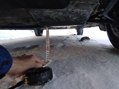

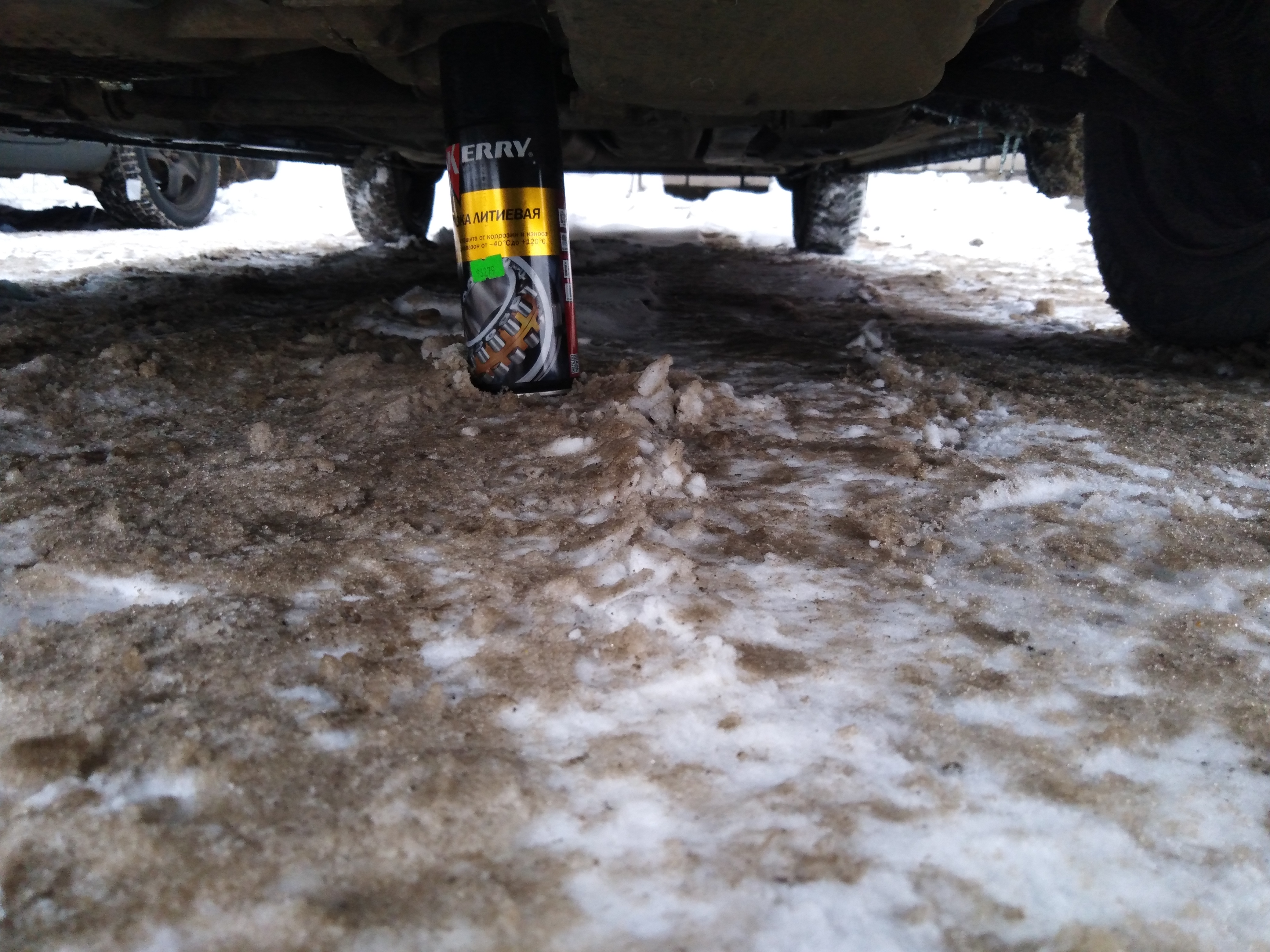

Вот так у меня с завода без всяких защит :D
Отправлено спустя 48 секунд:
Справа - стальной поддон акпп.
