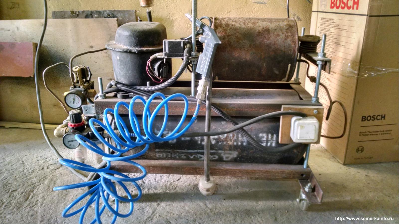

Не нужен, вот мой монстрик на двух компрессорах, качает до 8 атмосфер потом срабатывает реле.
качаю колеса, продуваю всякие механизмы, хочу попробовать еще краскопульт, но летом.

Олег. А как соединить медную трубку к гайке?
Благодарил (а): 385 раз
Поблагодарили: 840 раз
Re: компрессор от холодильника в Вашем гараже
Непрочитанное сообщение олежек » Пт апр 03, 2015 13:31:49
Vadim 77 писал(а):Олег. А как соединить медную трубку к гайке?
если про то как у меня сделано? то я паял горелкой, горелка такая типа "турбо" что ли, на балоне,
, чет мне показалось что так мощнее LOL чем резиновым шлангом, паял медными "сосками" для заправки кондиционеров, в нем есть клапана как для колес его выкрутил и получилось соединение, другую трубку развальцевал, в гайки ресивера так же впаяны трубки, припой для меди, опять же в магазинах запчастей для кондиционеров и холодильников покупал.

Vadim 77 писал(а):Ты к гайке трубку припаивал? Или есть спец.переходник?
о какой гайке идет речь? которые в ресивере? :hmmm:

Непрочитанное сообщение Vadim 77 » Пт апр 03, 2015 13:41:22
Выход из компрессора "старого образца" - соединение с трубкой (на фото видна гайка).
Добавлено спустя 41 секунду:
и подключение этой рубки к рессиверу
Непрочитанное сообщение олежек » Пт апр 03, 2015 14:12:44
Vadim 77 писал(а):Выход из компрессора "старого образца" - соединение с трубкой (на фото видна гайка).
это место соединено при помощи, вычитал как правильно называется
Клапан Шрёдера (его часто называют сервисный штуцер) - деталь, с помощью которой можно соединить другие детали с трубопроводами, емкостями, т.д. Он используется для проведения сервисных работ, технического обслуживания, диагностики, вакуумирования и заправки холодильной и кондиционерной техники.
под колпачком есть золотник как в автомобильной камере, и под штуцером же конус, его удобно использовать для соединения, вторую трубку развальцевал, в гайки на ресивере отверстие и впаяна трубка тем же припоем, быть может не совсем правильно, не для метала припой, но держится, одна травила, перепаял перестала
Добавлено спустя 8 минут 26 секунд:
да и еще, не помню, но кажется гайки которые на шрёдере накручены покупал отдельно, вместо колпачка они накручиваются, обратная сторона как видиш шрёдера уже сделана под разный диаметр трубок, опять же удобно, и легко паяется...
Добавлено спустя 2 минуты 18 секунд:
в принципе можно соединить трубки просто паякой тем же припоем для меди, только используя трубку большего диаметра, втсавив одну в другую, и обойтись без этого шрёдера.

а в переходниках не где золотники не оставлял?
Добавлено спустя 1 минуту 6 секунд:
олежек писал(а):в принципе можно соединить трубки просто паякой тем же припоем для меди, только используя трубку большего диаметра, втсавив одну в другую, и обойтись без этого шрёдера
да, наверное так дешевле точно будет

Vadim 77 писал(а):а в переходниках не где золотники не оставлял?
нет.
Vadim 77 писал(а):да, наверное так дешевле точно будет
конечно, то была моя блажь LOL

все таки интересно. Почему воздух из рессивера обратно в компрессор не идет..в шине есть золотник, а сдесь получается нет ничего...сам насос "держит"?
Непрочитанное сообщение олежек » Пт апр 03, 2015 14:55:46
Vadim 77 писал(а):а сдесь получается нет ничего...сам насос "держит"?
да, причем довольно долго, за пару часов а то и больше давление не падает, за ночь, на следующее утро на сколько помню еще чуть чуть есть, но возмодно просто где то не герметичность.
