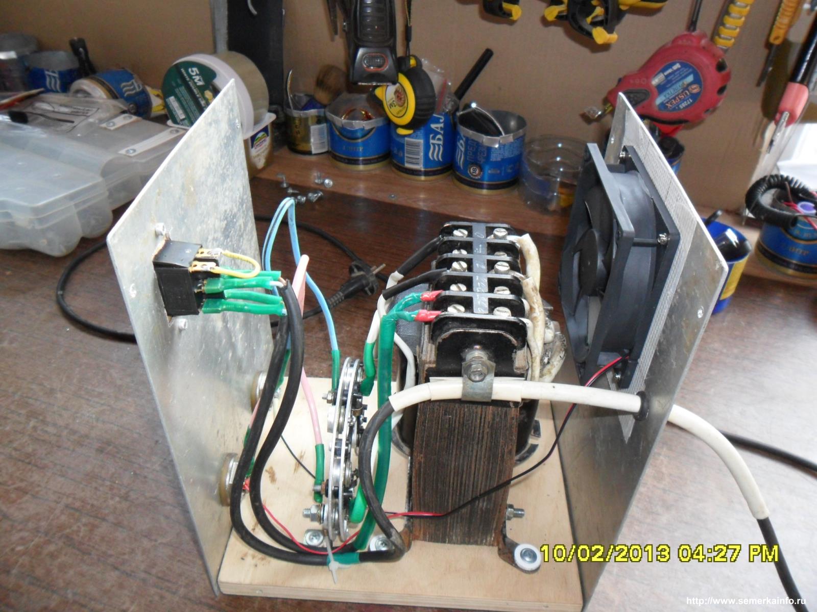

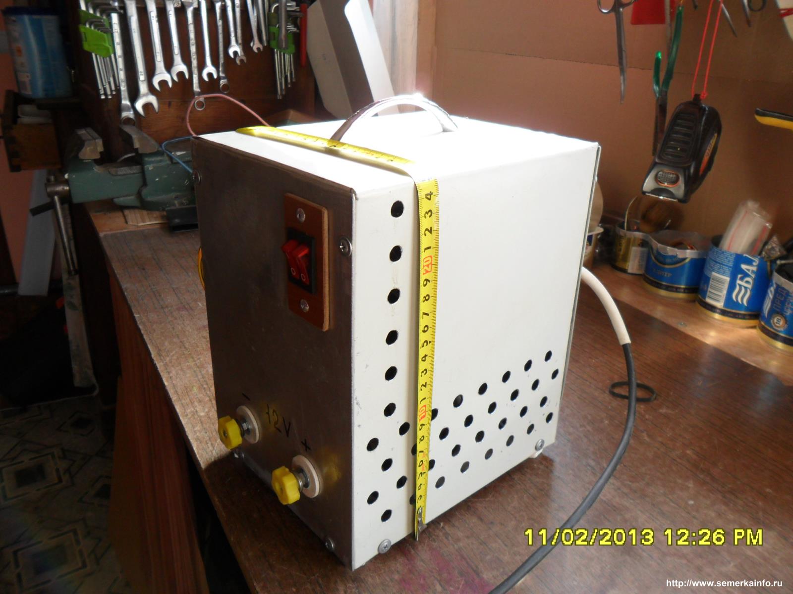

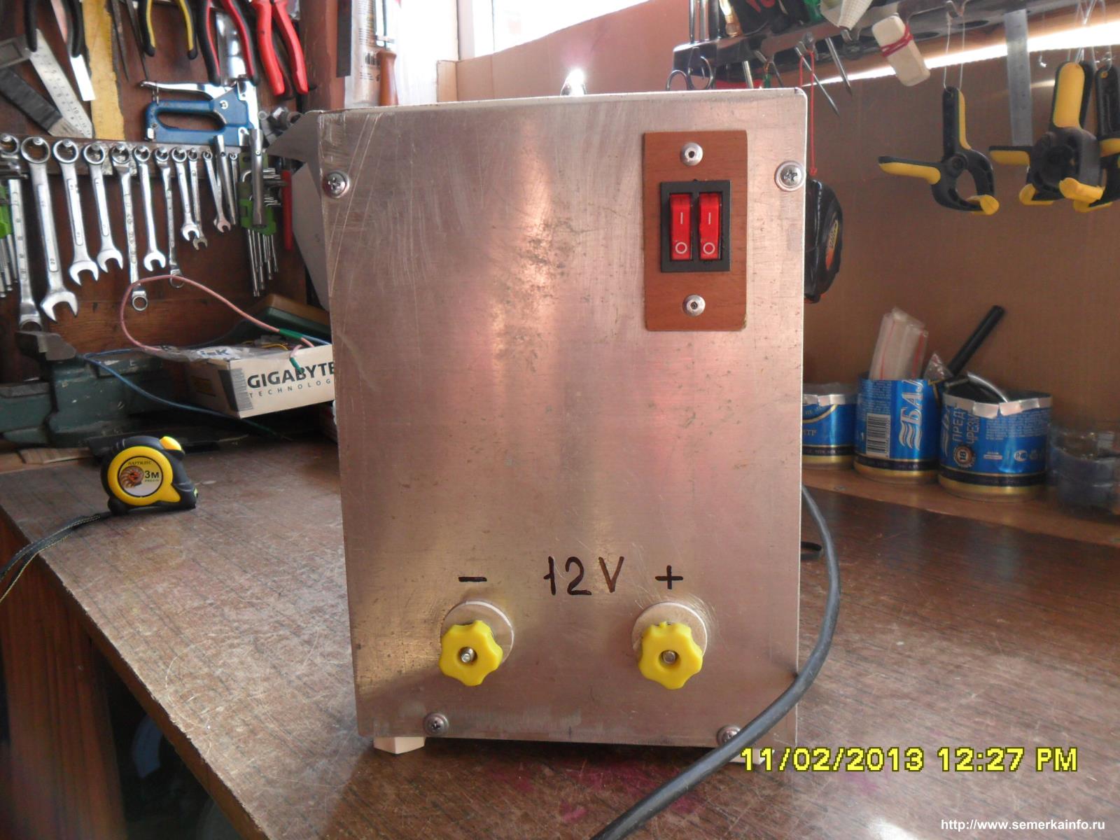

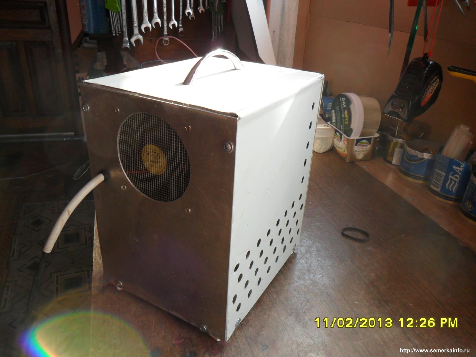

Непрочитанное сообщение Буйный » Вт фев 12, 2013 5:17:45
Не совсем в тему ввиду низкой напруги на вторичке (12,5В на ХХ и 11,5В под нагрузкой), но всё ж... Транс мощью в 250 ВА из старых запасов, диаметр вторички 5 мм люминя, типа должен 20А держать бодро. Задумывался как блок питания от сети для шуруповёрта в гараже. Подкова от гены, кулер для форса и солидности, корпус от старого компа, дно 15мм фанера, фасады из дюраля. Доработки планирутся. А чё, пусть будет :rolleyes: !
Re: Самодельное зарядное устройство для АКБ. Схемы, советы.
Непрочитанное сообщение рустем » Вт фев 12, 2013 5:46:40
И ручка мебельная блястящая :) .Добротно сделано. :thum1:

Буйный писал(а): Транс мощью в 250 ВА из старых запасов, диаметр вторички 5 мм люминя
Толик,шо за транс такой бешаный???
И у меня такой, (я тоже Толик :D ). Для освещения на 42 вольта.
