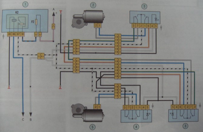

в общем столкнулся я с проблемой, купил ЭСП, а там всего две кнопки,мне надо сделать три(на водительском месте две ЛЕВАЯ ДВЕРЬ, ПРАВАЯ ДВЕРЬ а на пассажирской одна)плиз скиньте схему дублирующей кнопки)) буду очень благодарен))

Если кнопки от 2110, то схема такая:

у меня кнопки 7-ми контактные,т.е на каждую кнопку по реле?

Vasua07 Вась, на схеме именно семиконтактные кнопки и одно реле!

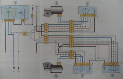

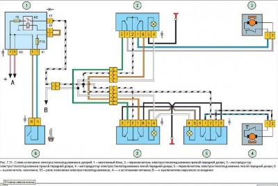

реле стоит только для того, чтобы ЭСП работали при включенном зажигании
Ещё одна схема
Схема ЭСП
