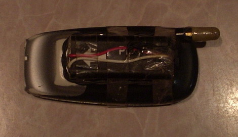

Кто-то глянет на фото и сразу поймёт о чём пойдёт речь. А кто не понял читаем дальше!!!
Это старая мобилка, на ней сдох акум до такой степени, шо тел вырубался как только начинаешь комуто звонитьь или ктото даёт на этот тел вызов. Покупка нового акума не дала результата, ибо новый оказался ещё хуже чем старый!!!Ещё меньше держал тел при отсутствии вызовов. И тут я прозрел - соединил паралельно 2 слабых акума от этого телефона! И о ура!!!! Тел ожил - держит неделю или больше, не вырубаеться никогда, вобщем ёмкость восстановлена!
Тел используеться редко, внешний вид мне пофиг - он в сумке валяеться обычно. Обычно я с него звоню.Там вторая симка стоит из штук 6 имеющихся у меня.
Так вот и сама идея - я думаю 15 кг лишних в багажнике автомобиля не будет лишними!!! Берём 2 плохо работающие акума автомобильных и подключаем параллельно! Работоспособность такой идеи доказана на мобилке! Идея для тех, у кого нет средств для покупки нового акума, или есть желание выжимать с чегото полезное до последнего!!! У меня напрмер щас нету средств. Так шо осталось найти у когото старую слаборабочую батарею.может так отдадут, может продадут! Как я об этом раньше не подумал!
