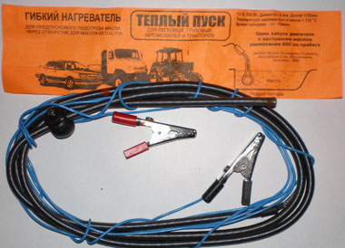

Что думаете по этому прибору? в принципе вещица полезная и стоит не дорого.
ОПИСАНИЕ
Гибкий нагреватель Теплый пуск предназначен для предпускового подогрева масла через отверстие для масленного щупа и подходит для любых легковых, грузовых автомобилей и тракторов.
Один запуск двигателя с застывшим маслом равносилен 800 км пробега.
Характеристики:
-напряжение - 12В
-мощность -100ВТ
-диаметр - 5 мм
-длина - 1200мм
-температура нагревателя в масле < 120 градусов
-время прогрева - 10-15 мин.
-питание от аккумуляторной батареи
собственно так выглядит и стоит не дорого.
и кто знает, быстро ли будет сажаться АКБ с таким приборчиком? :)

Doggi писал(а): быстро ли будет сажаться АКБ с таким приборчиком? :)
у тебя ближний свет 55 вт... за 15 минут на ближнем сядет аккум?если хороший то нет, а зимой заодно и разогреется сам

не знаю как именно этот прибор, а вот знатоки (в прошлом) делали сами и включали мин на 5(про сколь ватт не известно ), но зимой заводили нормально, учитывая что ездили на м8 :cool:

засунул ты значит всю эту байду через щуп в масло прогрел ага...вынаеш и все угваздал в масло и сабя и крыло(((... печалька

серго писал(а):засунул ты значит всю эту байду через щуп в масло прогрел ага...вынаеш и все угваздал в масло и сабя и крыло(((... печалька
мне не лень тряпочкой аккуратно протереть его :thumbsup: (вот эту байду)

если масло не по сезону, может и поможет... :hmmm: А если нормальное- то зачем его греть?
В уж очень сильный мороз 100 Вт маловато будет, лучше внешним источником энергии греть.
Так, рассуждения. Может кто то и пользуется?

Антон80 писал(а):если масло не по сезону, может и поможет... :hmmm: А если нормальное- то зачем его греть?
я залил Шелл 10-W40, минералка, пойдёт?
Сообщения: 47876
Благодарил (а): 1519 раз
Поблагодарили: 3802 раза
Re: Тёплый пуск зимой
Непрочитанное сообщение Антон80 » Ср окт 19, 2011 15:23:26
10/40 тоже. Как и у большинства здесь, наверное. Теоретически до -25 проблем не должно быть

Не знаю, я первые две зимы ездил с Shell 10W40 (полусинтетика) - заводился, но в мороз бывал долгий пуск (7-8-9 секунд работы стартера). Пускался движок с 1 раза, правда. Прошлую зиму решил не жадничать и залил Shell 5W40 (тоже полусинтетика) - пуск был, как летом (2-3 секунды) - даже в самый сильный мороз. Разница в цене - рублей 500, да. Но в эту зиму буду тоже 5W40 заливать

этот щуп только возле себя масло прогреет.100 Ватт это мало.Хорошее зимнее масло и никаких паяльников в поддоне.

Антон80 писал(а):Может кто то и пользуется?
Угу. :yes: Я пользуюсь. Точнее, один раз пользовался (зимой практически не езжу). Нормально подогрел, завелась полегче. Батарею (если не убитая) не сильно подсаживает. Если есть гараж, можно к заряднику подключить. Прибор полезный (во всяком случае- не вредный), а учитывая цену в 250 руб., рекомендую приобрести- даже если и не понравится, бюджет не пострадает.

рустем писал(а):этот щуп только возле себя масло прогреет
Ну не знаю- я когда его вынимал после подогрева, он был очень горячий и на нём цвета побежалости появились. Достаточно ста ватт!

рустем писал(а):этот щуп только возле себя масло прогреет.100 Ватт это мало
Это близко к истине, учитывая вязкость масла. А ещё и ждать пока конвекцией всё это дело разойдётся по поддону.. Неее :no: Лучше на путёвое масло потратиться :thum1:

Кстати, вот тут этот девайс обсуждали.
http://www.semerka.info/forum/viewtopic ... &start=120 Там и мой отчёт есть об использовании.
у меня стоял подогрев тосола от 220 V отличная вещь была жалко теперь нет розетки рядом а так и в минус 25 и 30 заводился легко минут за 30 включал ьдо выезда и ляпота

тосол нужно греть а не масло.масло как попадёт в холодный блок тонкой струйкой так обратно и загустеет.хоть ты его вскипяти.

Не надо масло ничем греть , испытано на грузовике , когда греешь - чернеет в разы быстрее. Лучше уж плитку на пол под мотор на 20 минут - больше пользы будет :thum1:

Classic писал(а):Там и мой отчёт есть об использовании.
Почитал.7 Ампер выкачивает... :hmmm: Еще и с установкой сего девайса:
Classic писал(а): Так что- суйте на всю, как говорится! :)

ну в общем бесполезная приблуда, я так понимаю. Ну кароче масло у меня минеральное шелл 10/40. провода со свечами новые, акб хороший. может только для профилактики полностью заменю электролит там) и всё. думаю так заведётся. но если что, таблетки под картер, дальний свет и т.д.
