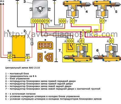

а зачем обязательно на передних дверях все 5 проводов цеплять?
у меня было на всех дверях только по 2 провода, т.е. управлялись активаторы только от блока ЦЗ с пульта. личинка подсоединена была только на пассажирской двери, т.к. сказать для экстренного открытия авто если вдруг ЦЗ сломается, или зимой, когда аккум домой носил.
Сообщения: 5506
Поблагодарили: 240 раз
Re: Центральный Замок:)
Непрочитанное сообщение Сусанин » Чт сен 08, 2011 19:37:09
Smoky555 писал(а): а зачем обязательно на передних дверях все 5 проводов цеплять?
тогда тупо получаем самую простую сигу , причом молчаливую, т к судя по набору для установки ЦЗ, один активатор 5ти проводный, с контактной группой, для распознавания ключа и его положения, и три 2х проводных
