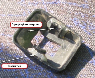

Ну, и до кучи ещё сюда добавлю, что где-то в какой-то теме было, но теперь наверное уже и сам не найду - способ борьбы с плохо держащейся на своём месте декоративной накладке ручки.
Глухие отверстия, в которых фиксируется ось ручки можно немного углубить сверлом подходящего диаметра. А пространство за этими ушками залить термоклеем для увеличения жёсткости. В случае необходимости можно подогнуть ушки внутрь, немного нагрев в пламени зажигалки. За счёт этого немного увеличится их "пружинистость"
После такой доработки ещё ни одну накладку не потерял - защёлкивается зачётно!
