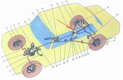

в прошлом году перед ТО меняли резонатор с сервисе и как то непонятно расположили трос ручника
вопрос: задний трос к правому колесу должен быть над или под резонатором

Molnija6 писал(а):должен быть над или под резонатором
А у тебя где направляющий кронштейн для троса приварен?
На выхлопной трубе? (w00t)

ну так над???? просто и я думаю што над

Трос проходит под резонатором,иногда при опускании резонатора по каким-либо причинам резонатор задевает за оплеку троса и подплавливает ее

вот блин деду и нафигачили, а у него то фигли все зае..ся, а ручник еле затягивается на 1 щелчек

ручник может и на один и на три щелчка всего затягиваться но при этом нифига не держать )))

Ручник не держит что ли? Трос шевелиться? Может он закис?

затягивается на 1 щелчек всего

попробуй ослабь,на 3-4 щелчка чтоб было

Я из за такого прикола троса, поменял колодки :i недосмотрел-лишняя трата денег (!)
