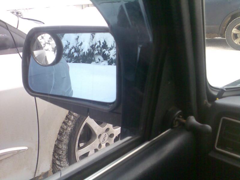

Когда снимал наледь с зеркала видимо повредил что то внутри зеркала. Теперь зеркало невозможно отрегулировать из салона - крутится куда угодно, но только не туда куда надо. Подозреваю что слетела внутри пружинка или что там ещё. Возможно ли разобрать и починить такое зеркало (фото прилагаю)? Может у кого есть опыт...

надо срезать зеркало,оно на 2сторонний скотч к основе приклеено.Наклоняешь зеркало в сторону,чтобы щель побольше была между зеркальным элементом и корпусом,и острым ножиком или канцелярским ножом режешь скотч.Полоски скотча 2 штуки вертикальные справа и слева,если память не изменяет
Re: Ремонт зеркала
Непрочитанное сообщение олежек » Ср фев 02, 2011 7:57:54
либо немного греть феном, но очень аккуратно, дабы стекло не лопнуло, таким образом как то перелеивал стекла, почуть чуть греть и пробовать отдирать, отдирать только руками без больших усилий, ни каких рычагов в виду отверток, сто процентов раздавиш...

если зыркало политех то можно разобрать без отклеивания зеркала. я тонкой отвертой откручивал 4 винта под зеркалным элементом и вынимал вместе с шарниром.
если не ругулируеться положение то смотри не соскочили ли рубашки тросиков со своих мест. особенно это касаеться самой ручки регилировки (у меня была такая фигня)

Сегодня осмотрю зеркала. Постараюсь найти опознавательные знаки производителя. У меня такое ощущение складывается что что то слетело именно внутри корпуса где зеркало. Чувствуется что там что то болтается когда зеркало рукой поворачиваешь...

да ололо вы чё блин?!?! ниче не надо резать а в твоём случае походу даже само зеркало разбирать .. нужно открутить пластмаску в салоне которая регулятор держит и посмотреть в каком состоянии тросики . они должны быть натянуты в пазах. и все. если они стоят в пазах тогда открутить зеркало тонкой отверткой и натянуть тросики в нутри зеркала предварительно отпустив их около регулятора . потом уже закрутить зеркало обратно и натянуть их у регулятора.. будь осторожен тросики натягиватся оооочень тяжело.

Зеркало у тебя ПОЛИТЕХ и так видно.. у меня такиеже .. была такаяже проблема как у тебя исправил описанным выше методом

Он спросил про разобрать? Спросил. А что конкретно там слетело,мы можем только догадываться.Может и в регуляторе слетело...

там слететь тока в регуляторе может LOL а внутри если тока отломится :hmmm:

Вечером отверну и буду крутить натягивать... Посмотрим что получиться....

Вобщем пока отворачивал винты зеркала изнутри салона, то чего то там щёлкнуло(в зеркале) и всё заработало как положено. Вот и весь ремонт получился.... :D

возможно просто примерзло чтонибудь :)

а может просто трос на место встал ) как бы там ни было поздравляю! :beer2:
