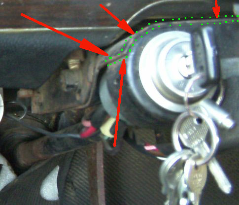

Longenen, ооо... петруха знакомая. Знач делаешь так:
1. снимаем пластик вокруг колонки.
2. берем фонарик и ныряем головой под колонку рулевую
3. двигаем вверх/вниз руль и смотрим, где граница "качающегося" и "стояхего крепко"
4. не удивляемся, когда увидим, что нужна сварка... :(
Вот этот шов смотри внимательнее. Часто рвется там... Аккуратная сварка спасает.
З.Ы. Мне по осени обошлось аж в целых 2.5 бакинских :)
З.З.Ы. Фотка не моя, спер оригинал тут: http://www.forum2107.info/showthread.php?t=4326
и подрисовал... :D :D

Встречалось такое аж два раза и рвет не в этом месте, а в месте крепления всей вот этой байды к рамке крепления торпеды. Приходилось при этом снимать торпеду и гнуть хитрые уголки, которыми крепилась вся эта конструкция к коробу, который находится выше.

Спасибо всем. Отдельно МЕГАВОЛЬТу спасибо за фото - никак не мог понять как именно их закрепить.

У самого ходила рулевая колонка. На выходных поехал к одному мужичку, он сказал - снимай приборку. Благо дело снимается просто (у меня ВАЗ 2105) Я ее окуратно снял, отсоединив все разъемы, вытащил и он сваркой сделал два шва, в месте где показано на фотке, выложеной Randall, только шов за приборкой делал. Сказал, что в этом месте чаще всего рвется. Цена вопроса - 2,5у.е. :D
