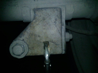

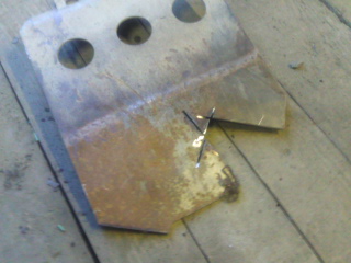

Всем добрый день.Наконец-то появилось свободное время отписаться по ремонту нижнего крепления заднего аммортизатора.Вследствии старения, ржавения и е..нутых дорог отломилось крепление.Хорошо, что аммортизатор не погнуло.Решил восстанавливать своими руками, т.к. бабла за эту работу возьмут немало да и качество ХЗ какое будет.Вот сей процесс:

Молодец, все верно. Бо "мастера" врядли бы так сделали. В лучшем случае старые куски приварили бы. :whistlin:

На фото оторванных проушин видно, что отверстия болта овальное а так же проточка от шайбы, трещина.
Всё это следствие недотянутого болта крепления амортизатора.
Данный люфт так же способствовал обрыву проушин, ведь болт в них работал как рычаг при работе подвески.
Gena
Обрати на это внимание. Гайка должна быть затянута до упора!
Иначе всё скоро повторится.

четвёрковод писал(а):На фото оторванных проушин видно, что отверстия болта овальное а так же проточка от шайбы, трещина.
Это все досталось в наследство от предыдущего хозяина авто. У меня все держалось мертво. За неделю до поломки менял резинки на верхнем креплении.
