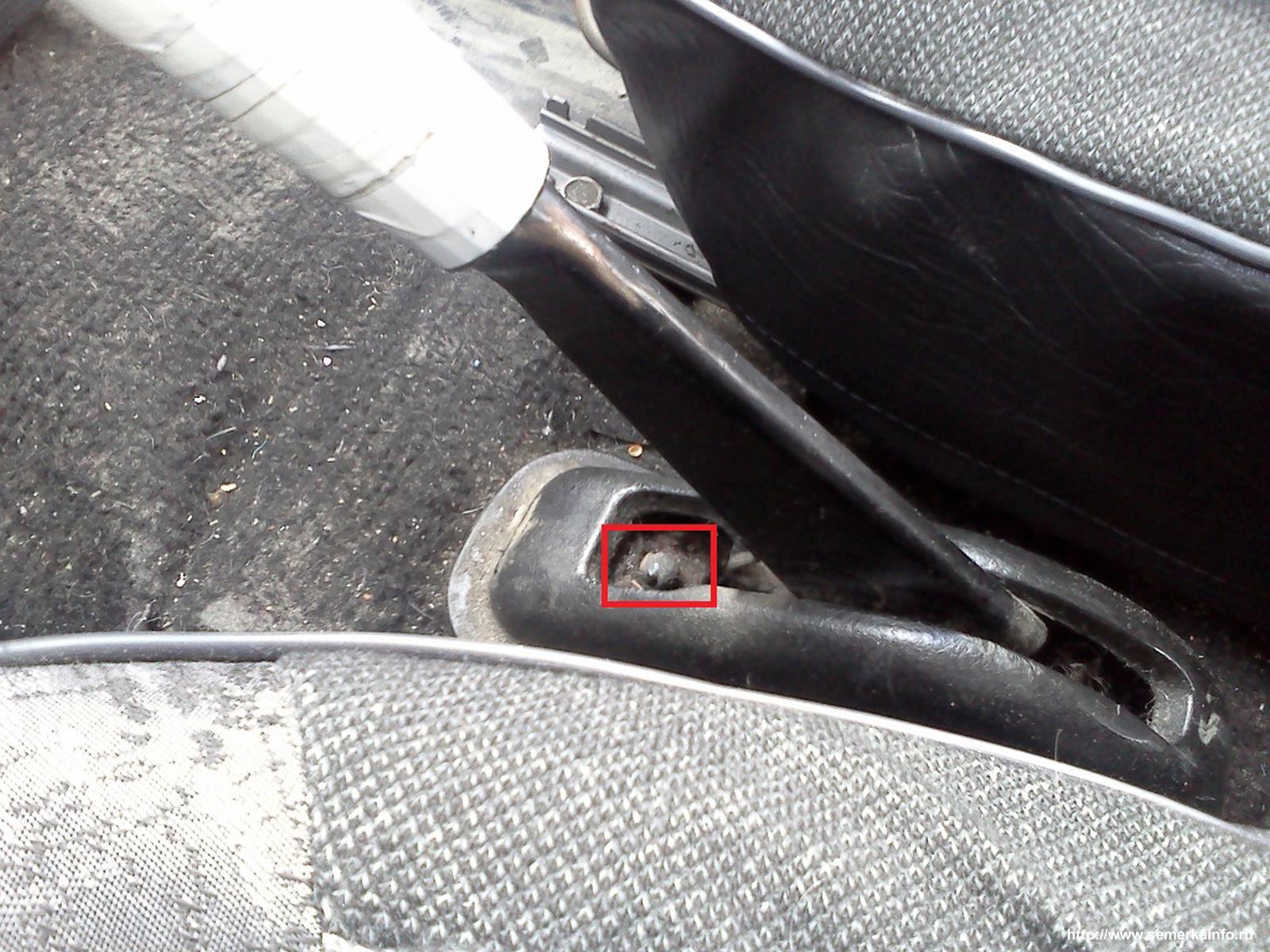

Непрочитанное сообщение mvk843 » Сб мар 31, 2012 8:26:05
Подскажите, пожалуйста, что за кнопка такая под ручником (см. фото). Вроде бы кнопка выключения индикации затянутого ручника?
PS Если не работает - лампочку в приборке менять?

Непрочитанное сообщение Сусанин » Сб мар 31, 2012 8:41:51
а если лампочка работает? что менять, тупо отгнил плюс или окислена масса

Непрочитанное сообщение mvk843 » Сб мар 31, 2012 8:45:00
Сусанин писал(а):mvk843
А где проводка проходит?

Непрочитанное сообщение прапор » Сб мар 31, 2012 8:59:17
Проводка уходит вправо от кнопки и идёт вдоль тоннеля вперёд, вместе с двумя проводами от "лягушки" З/Х . Подходит к блоку предохранителей.
