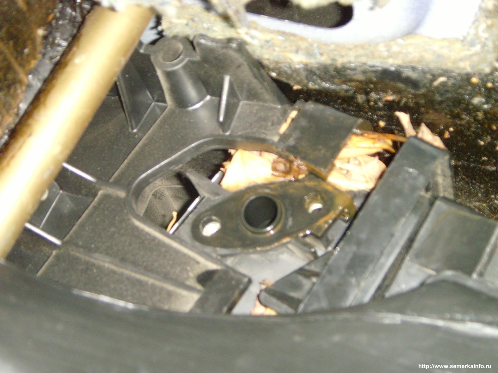

четвёрковод писал(а):JaguarRUS
Я так понял ты всё на место собрал так и не разобрав.
Там на радиаторе у тебя такой гербарий что печка не будет ни греть ни дуть.
Всё что было тебе по осени сказано сейчас лишний раз подтвердилось на фото.
Делай вывод, находи время и всё же разбирай.

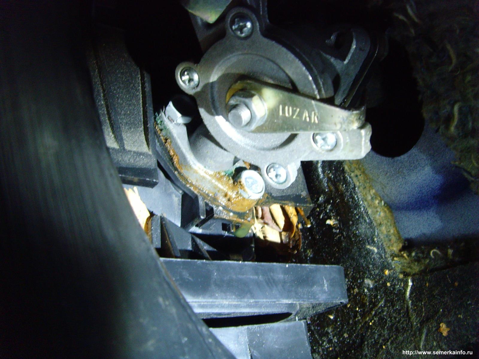

Про гербарий...да я туда почти что за этим и лезу. Зимой печка почти не греет. Именно из-за слобого напора воздуха.
Ничего не собирал. Не люблю когда не доделано. Машина стоит в гаражах, на улице без тосола. Втутри салона каша из инструментов и всякого барахла.

пс когда о ворят "потек кран", что именно имеется вииду? На стыке в прокладке? Сам он крепко собран, откуда там может еще течь?
Тебе так кажется. Потек кран значит потек кран. Течет только в путь.

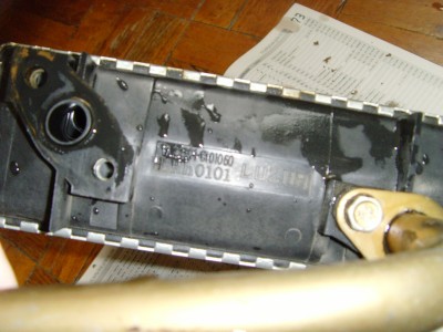

Печку снял.
Как вроверить состояние, течку и как прочистить радиатор?

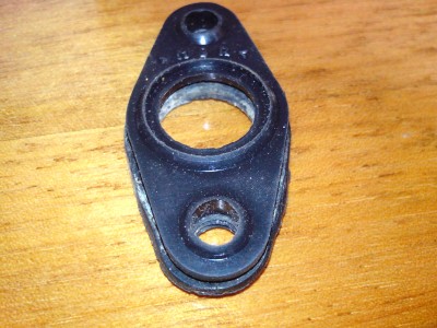

Какоей номер асорезов скрепляет патрубки обдува лобового и верхней части кожуха печки? Бегать подбирать неудобно. Может кто знает.
Добавлено спустя 2 часа 28 минут 49 секунд:
Купил новые и поменял прокладки на кран и соседний патрубок. По разеру новые толще и меньше. При закручивании болтов прокладка расплющивается. Прои-ль брт. Так сойдет?

JaguarRUS писал(а):Печку снял.
Фото вечером гляну. Новые прокладки лично мне в свое время не понравились-сам вырезал из бензостойкой резины. Советую сразу сажать их на качественный герметик и болты тоже на герметик,а то имеют привычку откручиваться и течь. Радиатор пока снял лучше сразу новый поставить или проверить этот-дать давление в него и в воду. Мой при 1 атмосфере избыточного не тек.

А как давление дать, насосом что-ли? Менять на новый не буду, в лотерею играть.

JaguarRUS писал(а):А как давление дать, насосом что-ли? Менять на новый не буду, в лотерею играть.
Насосом конечно интересное зрелище. Компрессор нужен. Ну осмотри его хорошенько - подтеков чтобы не было, зелени, окислов. Если нет - ставь обратно.

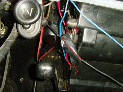

печку собрал. Осталсь борода, приборка и тосол залить
4 провода разьединились. Помню точно что провод №1 соединялся с каким то одним проводом (2 или 3). Но там еще один черный есть от вентилятора. Как это все сделать?

ЖииЖ

Игорь, я так просто не подскажу что это за сопли. Чисто логически - 2 и 3 между собой и на оголенный а практически надо смотреть где что было. Я прежде чем что то снять - фотографирую.
Добавлено спустя 2 минуты 33 секунды:
Вообще черный это почти всегда масса...

Непрочитанное сообщение четвёрковод » Пн май 12, 2014 18:02:07
на сколько видно, из коробки выходит хвост не просто чёрный а с красной полосякой, сверху обрубок так же раскрашен?, значит это был один и тот же провод.

ЖииЖ
Сообщения: 2798
Откуда: г.Гулькевичи
Благодарил (а): 262 раза
Поблагодарили: 202 раза
Re: потек тосол в салоне
Непрочитанное сообщение ЖииЖ » Пн май 12, 2014 18:02:59
Судя по 2 фото они все вместе были соединены и скорее всего это масса. Еще мнения есть?

Непрочитанное сообщение Филеас » Пн май 12, 2014 18:18:21
Полагаю, имеет смысл плясать от массовой клеммы. Где-то ведь она должна остаться, или прикрученной осталась, или оторвана при снятии печки.

Непрочитанное сообщение четвёрковод » Пн май 12, 2014 18:32:50
масса это, масса, и на мафон сопля отрощена.
Чёрные провода почти всегда масса, если только это не японский автос.

Только закончил. Не хило покапался.
Это разные провода. Здесь все 3 черные. Скажу что этот длинный черный идет от магнитолы. По памяти мне йож еще советовал питание на кнопку скоростей печки повесить. Кароче не дождался, подключил 2 с 3. А тот сдлинный заизолировал и оставил как есть. Блин вот только забыл печку проверить.
А так все подключил и собрал. Потсавил жопу повыше. Залил литров 5 тосола пока через край не полилось. Потом завел, дал поработать. И так раза 2-3. Проверил патрубки под капотом, печку, кран. За этот период не текло. Влаги на прокладках не было. Надеюсь пронесло.
