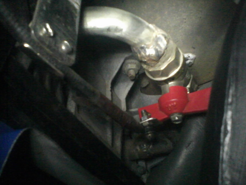

Предлагаю свой вариант крана отопителя :
Сам кран шаровый полдюймовый мне достался с машиной ещё 3 года назад (не знаю сколько он проработал до меня, но не течёт до сих пор), и установлен он на верхнем патрубке, в отличие от штатного крана. Неудобство пользования было в том, шо нужно было останавливаться и лезть крутить его руками. И вот я наконец-то созрел - подсоединил его к тросику штатного краника отопителя. Сделал кронштейн для тросика и присоединился к ручке краника. Вот что получилось. Работает нормально!
Немного другое подсоединение на ручке краника.

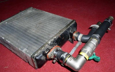

Поставил сегодня кран отопителя от 2108 по методу, приведенному на главной странице сайта. Возник вопрос. Получается, ставится кран на отводной патрубок (обратку). Так вот, когда кран закрыт, не будет давление давить на радиатор печки?
Поблагодарили: 413 раз
Re: Кран отопителя
Непрочитанное сообщение prostovanzo » Пт янв 11, 2013 21:03:01
marsel2442, я об этом думал
надумал что будет, может и протекет какая-нибудь слабая стеночка (ттт)
хочу приделать на входной патрубок
Re: Кран отопителя
Непрочитанное сообщение четвёрковод » Пт янв 11, 2013 21:10:41
Правильно работающая система охлаждения находится под давлением.
И ещё.
Странно что беспокоитесь о железке которая подключена резиновым не армированным шлангом. :-J
На форуме есть пример установки краника и в входной шланг раз уж так хочется. :yes:

Случайно нашел вот такую конструкцию :crazy:
Re: Кран отопителя
Непрочитанное сообщение prostovanzo » Пн янв 14, 2013 19:04:54
marsel2442, как у нас препод говорит "это жестокий изврат"
