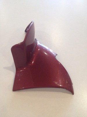

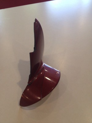

Хочу найти чисто из спортивного интереса. Сильно похоже на Лачетти, но не то. Похоже на Хонду по стилю, но какая модель - хз.
Добрый день! Друзья, может кто знает, от какой машины эта часть зеркала? Может предположения есть какие-то? Спасибо вам заранее!!!
http://vk.com/feed?w=wall-48558367_289044

Йожык писал(а):Хочу найти чисто из спортивного интереса...
Мазда или Тойота. Год не помню.
У неё капот плавно "перетекал" в зеркала.
Re: Вопросы знатокам - IV (про то, чего нет в профильных тем
Непрочитанное сообщение Йожык » Пт июн 26, 2015 20:06:41
VVB писал(а):Мазда или Тойота.
Нет. Уже пересмотрел все.

Йожык писал(а):...Нет...
еще раз - обрати внимание - оно или нет...
VVB писал(а):...У неё капот плавно "перетекал" в зеркала.

VVB писал(а):У неё капот плавно "перетекал" в зеркала.
Нет. Здесь ярко выраженная ножка, складывается оно горизонтально, а скорлупа на пол-зеркала. От лачетти очень похоже, но крашеная скорлупа на все зеркало.

Йожык писал(а):...Нет. Здесь ярко выраженная ножка...
ага :yes:
Непрочитанное сообщение Йожык » Пт июн 26, 2015 20:40:25
От Аккорда 7 ну очень похожее, но у этого зеркала корпус относительно ножки выпирает, а у Аккорда вровень.

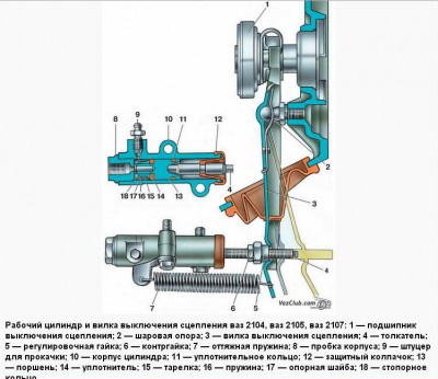

PECHKIN писал(а):Шарик... для меня это ваще темный лес, где он находится и с чем его едят
Шаровая опора вилдки выключения сцепления, поз.2 и 25. Грубо, болт с шаровой головой.
