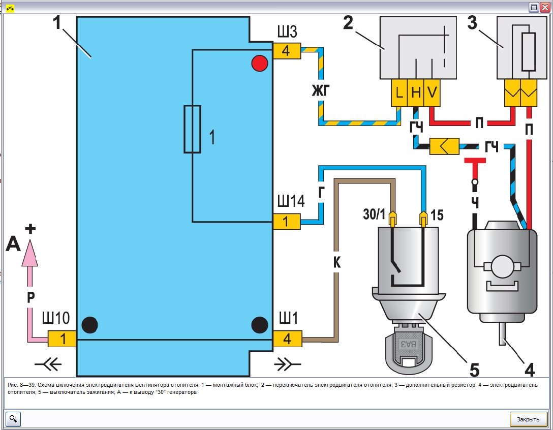

Купил машину и сразу проблема.Не работает печка на первом положении,машина 2107.Подскажите пожалуйста,а то очеь холодно,однако.Заранее благодарен.
Васек
Сообщения: 9
Зарегистрирован: Вт окт 04, 2011 16:31:30
Модель авто: ваз21074, цвет вишня. год выпуска1997, двиг06 карб
Откуда: гВолжский
Re: печка
Непрочитанное сообщение Васек » Вт окт 25, 2011 15:50:30
Если 2 скорость работает, то неисправен резистор печки.
sedoi-75
Сообщения: 3
Зарегистрирован: Вт окт 25, 2011 15:20:54
Модель авто: Ваз-21072
Re: печка
Непрочитанное сообщение sedoi-75 » Вт окт 25, 2011 16:11:07
А как добраться до резистора и где он находится?
Re: печка
Непрочитанное сообщение JET » Вт окт 25, 2011 16:15:46
sedoi-75
Может быть причиной кнопка включения, может неисправно добавочное сопротивление (в корпусе печки расположено), может с сопротивления просто проводок спал.
А самый интересный подобный случай мне попался (точно такой-же), когда и сопротивление проверил, и кнопку прозвонил, а оказалось хозяин авто снимал панель приборов и просто неправильно на кнопку провода прицепил (а я это сразу и не глянул).
Сними провода с кнопки и проверь тестером:
На ЖГ (желто-голубом) должен быть плюс (при вкл зажигании)
Между массой и ЧГ (голубой-черный) и массой и пурпурным должно показать сопротивление (сколько-то Ом)
Если между пурпурным и массой сопротивление не показывает (показывает 0) то трабла с резистором (обрыв или провод слетел).
sedoi-75
Сообщения: 3
Re: печка
Непрочитанное сообщение sedoi-75 » Вт окт 25, 2011 16:43:21
Где всё таки стоит этот резистор и есть ли возможность поменят его не снимая панели и тд.

sedoi-75 писал(а):Где всё таки стоит этот резистор и есть ли возможность поменят его не снимая панели и тд.
где обдув на ноги, сбоку если подлезеш рукой
Re: печка
Непрочитанное сообщение рустем » Вт окт 25, 2011 16:46:40
sedoi-75
В корпусе печки с правой внутренней стороны (там еще два шпынька видны с шайбами).Бороду скинь,увидишь
