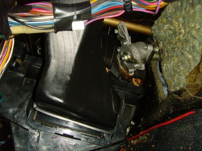

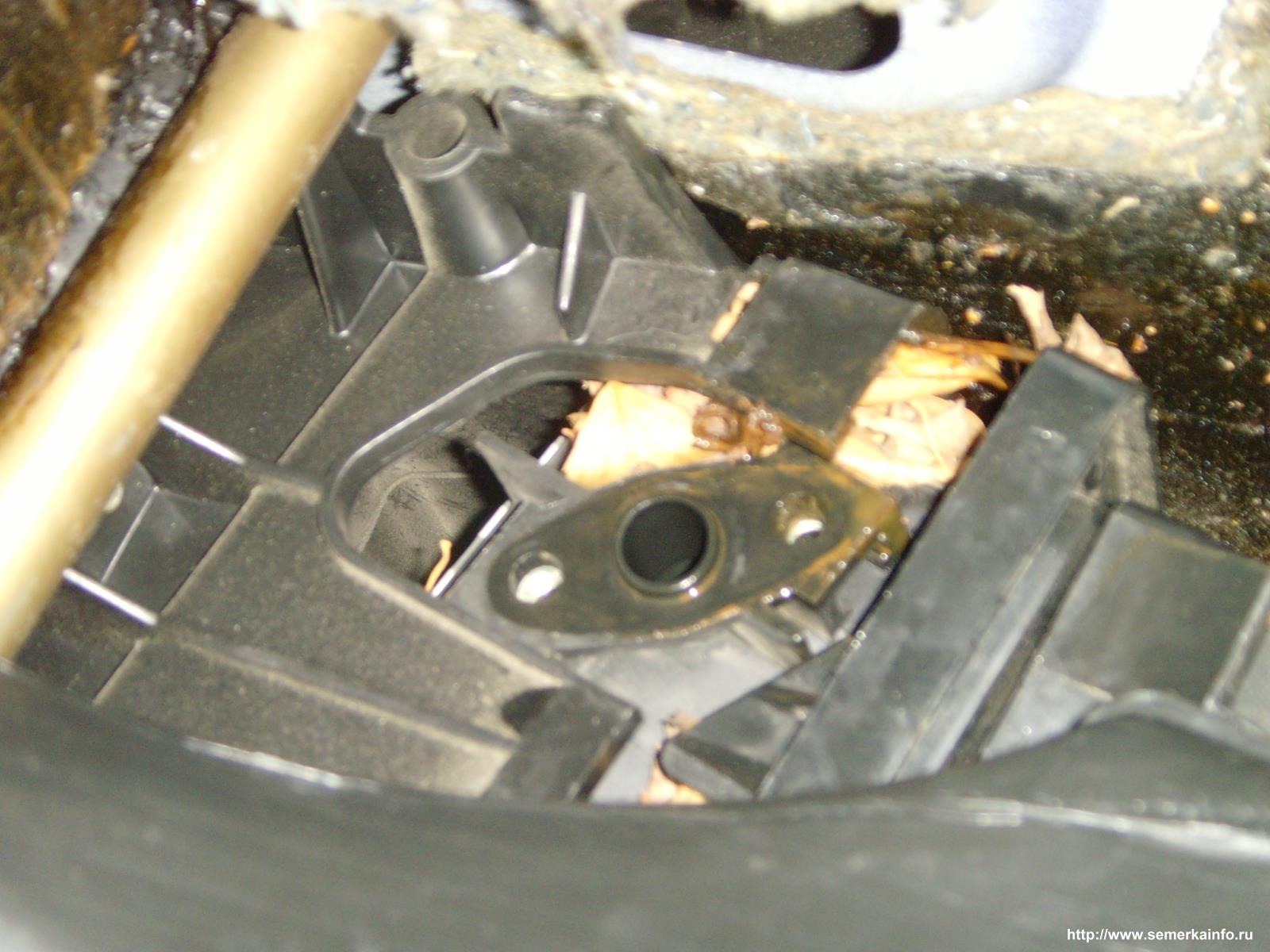

на прошлые праздники тоже устранял течь из печки. краник стоит керамический,лузар. с помощью какой то матери достал радиатор с краником не отцепляя последний. с батей пришли у выводу виновата прокладка. заменили, плюс заметил как и на 06, краник упирается в соседний патрубок и не прижимает один край нормально. решилось образивным станккм,сточил лишнее, пока не течет ничего. Буду смотреть далее.

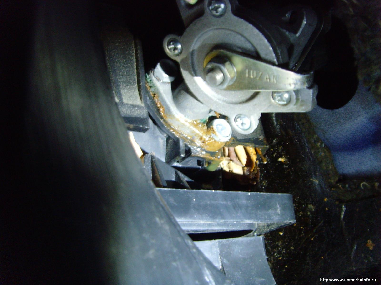

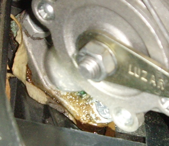

Думаю стоит ли меня краник!? Не потечет ли он потом. Стоит Лузар керамический.
С другой стороны, даже купив такой же не факт что новый не окажеться с браком. Как говорят "не беспокоит-не трож"

Ты уже определил что течет? С чего ты взял что это кран? Разбирай панель, снимай радиатор вместе с краном-там видно будет что менять.

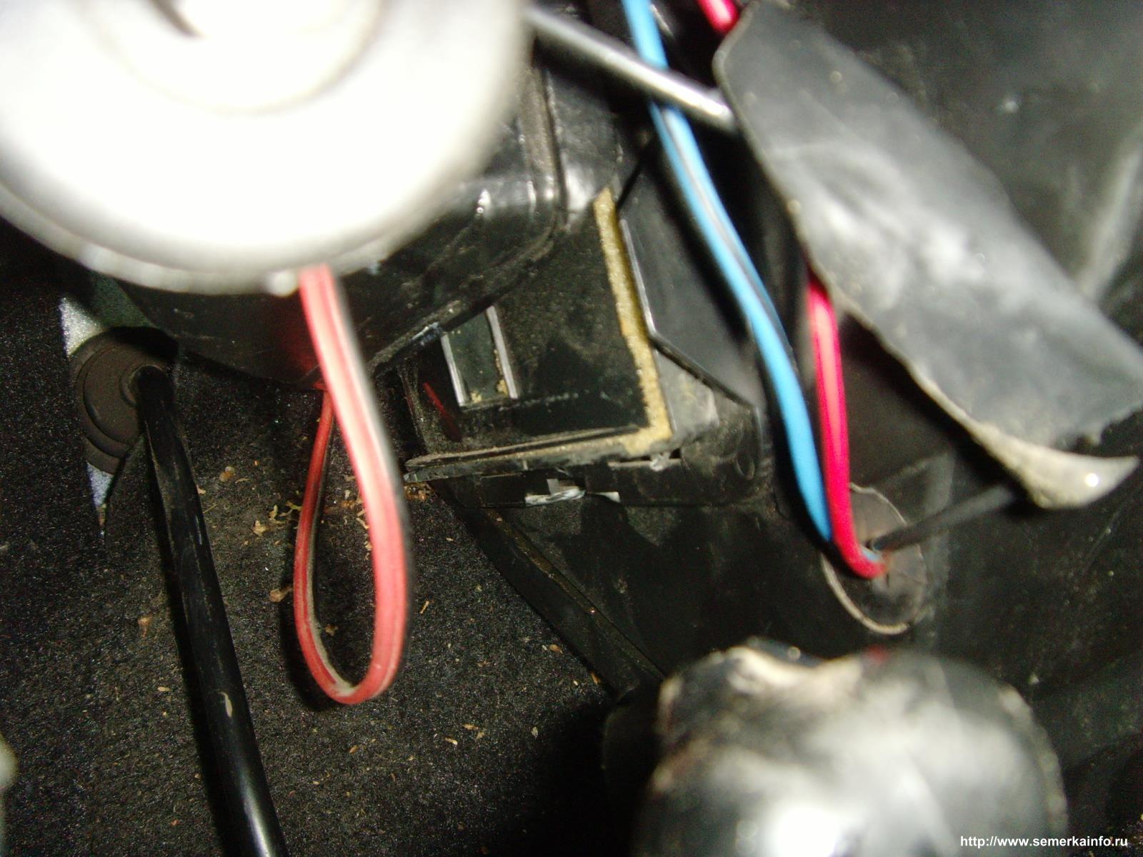

Непрочитанное сообщение VVB » Сб май 10, 2014 20:47:16
JaguarRUS
что то мне подсказывает, что сюда ты вернешься.
Посмотрел твои фото еще раз.
...вот - сам смотри
СКОРЕЕ ВСЕГО замена прокладки решит проблему.

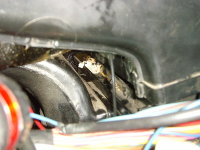

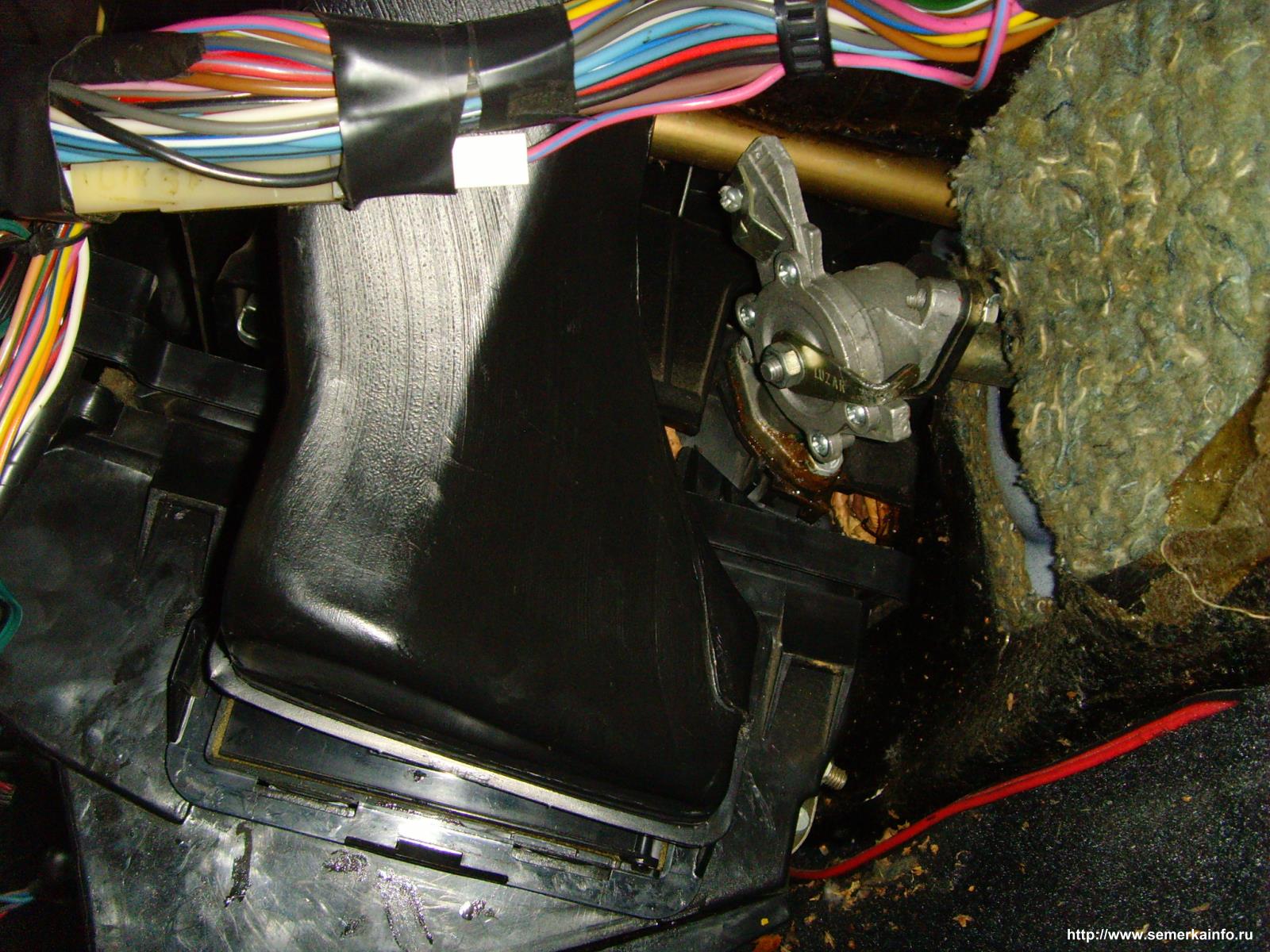

Всю печку разобрал. Но она не падает. Верхняя часть с вентиляторм весит дальше. Тут писали о 2х саморезах у пепельницы, у меня их нет вообще. До шпильки провода массы вентилятора просто физически не добраться. Такой длинющей отвертски нет.
Снял кран за 15 минут. заметил что и во второй трубе пару капель висит. Значит нужно все равно как-то достать печку. Она зараза не вытаскивается.

Левый трос отцепил?
ЖииЖ
Сообщения: 2798
Откуда: г.Гулькевичи
Благодарил (а): 262 раза
Поблагодарили: 202 раза
Re: потек тосол в салоне
Непрочитанное сообщение ЖииЖ » Вс май 11, 2014 16:40:34
4 пружинных зажима не снял походу. Это еще не печка - это вентилятор. Со шпильки снимать массу не обязательно - так вентилятор в сторону отведешь.

пс как проверить кран на работоспособность? Ручка крутится. На свет смотрю в дырку и верчу кран. Там полоска металла перекрывает отверстие. Но по бокам остаются щели. Кран не менять? А то....
"Все, наконец то поставил. Чтоб печка теплым стала дуть, надо до 80 прогреть (завоздушена система?). Проехал 10 км, заметил, что с краника капает. Новая деталь блин, керамический поставил. Даже не хочется теперь туда опять лезть."
