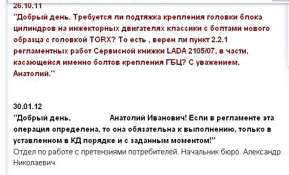

Непрочитанное сообщение Буйный » Пт фев 10, 2012 3:54:31
mik58 писал(а):1 сейчас идут не усаживаемые прокладки
2 при использовании болтов нового образца они затягиваться с преднтягом и обладают пружинящем эффектом
А вот что мне ответили по этому поводу с завода-изготовителя наших изделий:
mik58
Сообщения: 2027
Поблагодарили: 217 раз
Re: Вопросы знатокам.
Непрочитанное сообщение mik58 » Пт фев 10, 2012 5:41:39
Буйный писал(а):А вот что мне ответили по этому поводу с завода-изготовителя наших изделий:
в этих ответах очень много казуистики, я читаю этот ответ следующим образом
завод не обязал себя устанавливать на двигатель только болты под торекс, а на самом деле имеет право выпускать двигатель в разных исполнениях, и если бы на двигатель были бы установлены болты старого образца то подтяжка была бы необходима, об этом и указано в ответе. Т.е. при работе сервис (по вину или по нарвиду) определит какие болты установлены, откроет КД и прочитав спецификацию определит необходимость подтяжки или отсутствие необходимости. Собственно вот что они ответили. При этом в большинстве случаев в счет будет включена такая операция.
