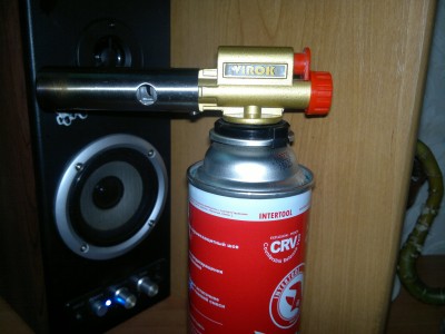

Не знаю где спросить.
Газовая горелка перестала гореть (газ не шипит при открытом кране). Такое ощущение, что что-то забилось внутри. При снятии горелки с баллона слышен пшик. При откручивании крана на снятой горелке с пшиком выходит немного газа из входного отверстия. Как ее прочистить?

Антон80 писал(а):Как ее прочистить?
Да как..разбирать да продувать :eptel: . Потом выкинуть :psih: .

Непрочитанное сообщение Антон80 » Пн мар 19, 2018 5:43:57
Вроде бы и разбирать нечего :hmmm:

Непрочитанное сообщение Буйный » Пн мар 19, 2018 5:45:26
Большая крутилка не выкручивается полностью? Она ж управляет запорной иглой.

Непрочитанное сообщение Антон80 » Пн мар 19, 2018 6:19:36
Не откручивается, упирается, как кран водопроводный.

Непрочитанное сообщение ЖииЖ » Пн мар 19, 2018 6:20:51
Попробуй с компрессора дунуть во входное отв. при открытом кране.

Непрочитанное сообщение Антон80 » Пн мар 19, 2018 6:23:34
Дунуть дома нечем, а пылесосом тянуть пробовал. Да и в баллоне хорошее давление, он само как бы дует...

Непрочитанное сообщение Буйный » Пн мар 19, 2018 6:48:37
Антон80, тут читкани http://forum.guns.ru/forum/97/866515.html . Типа дунуть хорошо нужно или растворителем промывать дюзу подачи. Не ковырять, там отверстие десятые доли мм.

Непрочитанное сообщение ЖииЖ » Пн мар 19, 2018 8:28:22
С баллона не так как с компрессора. И можно попробовать дунуть с выхода. Ну или пшикнуть чем нить. Не знаю ВД можно туда или нет.
Добавлено спустя 1 минуту 39 секунд:
Чувак насосом дунул в выходное сопло и помогло.

Непрочитанное сообщение Антон80 » Пн мар 19, 2018 9:41:32
До выходного подобраться непросто. Буду вечером что-то пробовать.

Непрочитанное сообщение Антон80 » Ср мар 21, 2018 20:40:09
Есть там трубочка тонкая, идет петлей от начала горелки до сопла и обратно. В ней было забито. Пока ремонт не закончен. Для прочистки ее нужно было снять, а теперь припаять на место.
