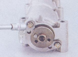

У меня пятерочный двигатель (ременной). Хочу заменить распредвал в сборе. В магазине говорят, что копеечный подойдет. Знакомый автомеханик (по иномаркам) говорит, что у ременных что-то свое должно быть? Никто ни подскажет, наверняка. А то не хочется деньги выкидывать

Непрочитанное сообщение Alex** » Пт фев 03, 2012 6:02:16
Jackson писал(а):А почему тогда прикурить не смог?
Скорее уже втулкам в стартере кирдык.
ни кола писал(а):В магазине говорят, что копеечный подойдет. Знакомый автомеханик (по иномаркам) говорит, что у ременных что-то свое должно быть?
Своя там только крышка сальника , а РВ одинаковые. И бери уж тогда вместе с "постелью"(корпус подшипников), ну и сальник тоже.

вот "постель" я и имею ввиду, когда говорю " в сборе". Конечно, хочу брать в сборе.

Непрочитанное сообщение Alex** » Пт фев 03, 2012 6:34:44
ни кола писал(а): Конечно, хочу брать в сборе.
:yes: Одинаковые...Только на пятом вместе с упорным фланцем крепится крышка сальника. Её оставишь свою.
