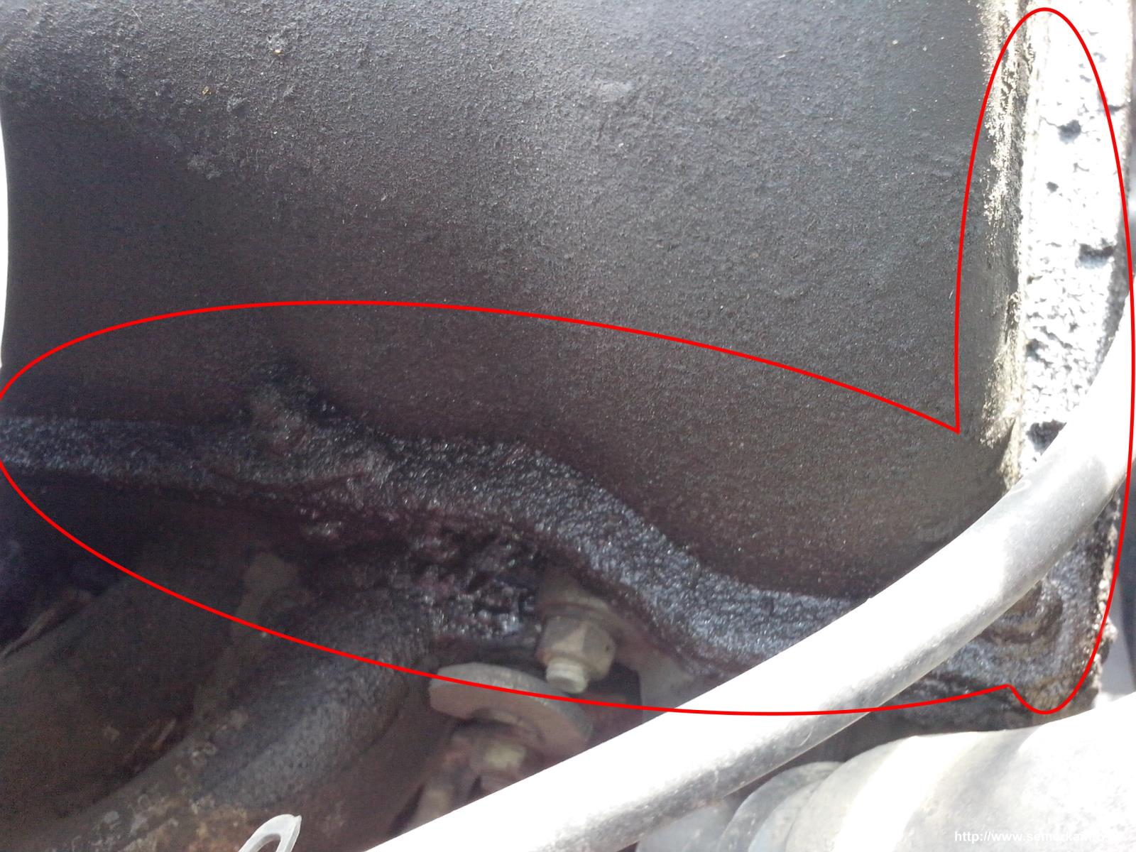

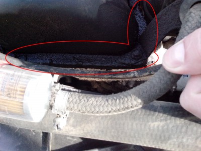

Предыстория. Поломка произошла этой зимой, в январе месяце (2015г.), когда на улице было -30. Завелся, хорошо прогрелся, проехался метров 300 на 2-й скорости (может и 3 была, не помню уже), и вдруг произнеся какой-то взрыв из под днища машины в районе заднего пассажирского сидения. Сейчас, когда едешь на скорости 40км, и давишь на педаль газа, появляется звук (как будто что-то тарабанит), как только педаль газа отпускаешь - звук пропадает. Звук тарабания (слушать) будет появится на 16 секунде и дальше.
Что я делал, чтобы устранить эту неисправность:
1. Сначала решил что резонатор пробило (выхлоп с него так и пер). Заменил всю выхлопную систему (Глушитель+резонатор+штаны). Результат - этот звук остался.
2. Стал разбираться, пришел к заключению что это могут быть крестовины. Крестовины куплены, ремонт еще не выполнен.
3. Сегодня открыл капот, и увидел такую картину: давит масло из под крышки цилиндров (ближе к радиатору).
Фото масла на двигателе
Мне кажется, что масло чернеет довольно быстро. Может быть дело в успокоителе? Как может быть связана течь масла с возникновением звука тарабания?
С раннего утра буду разбираться с причиной звука: задние колеса машины поставлю на пеньки, друга за руль и пусть крутит двиг до 40-65 км, а я буду искать причину звука (двигатель, кардан, место соединения выхлопной системы). Как вам такая диагностика?

Непрочитанное сообщение Tolik2402 » Вс мар 22, 2015 5:26:34
крестовина если начала люфтить лязгает металлическим звуком. может совсем заклинила. подними колеса и покрути при этом смотри как ведет себя мост. если пытается сдвинуться значит заклинила крестовина.
Добавлено спустя 4 минуты 4 секунды:
отсоедини кардан от фланца редуктора, только пометить не забудь чтоб так же собрать и подвигай крестовину. люфтов быть не должно, все должно двигаться плавно без заеданий

Re: Вопросы знатокам - III (про то,чего нет в профильных тем
Непрочитанное сообщение Препод48рус » Вс мар 22, 2015 8:29:00
Сопатится крышка
значит масло есть :thumbsup:
- при регулировке клапанов поменяй прокладку, она у многих сопатится.
А звук только с вывешивания, а лучше с ямы с вывешиванием определять. Попробуй сперва просто прокрутить кардан руками и внимательно слушать. Ну и все хорошенько потрясти.
