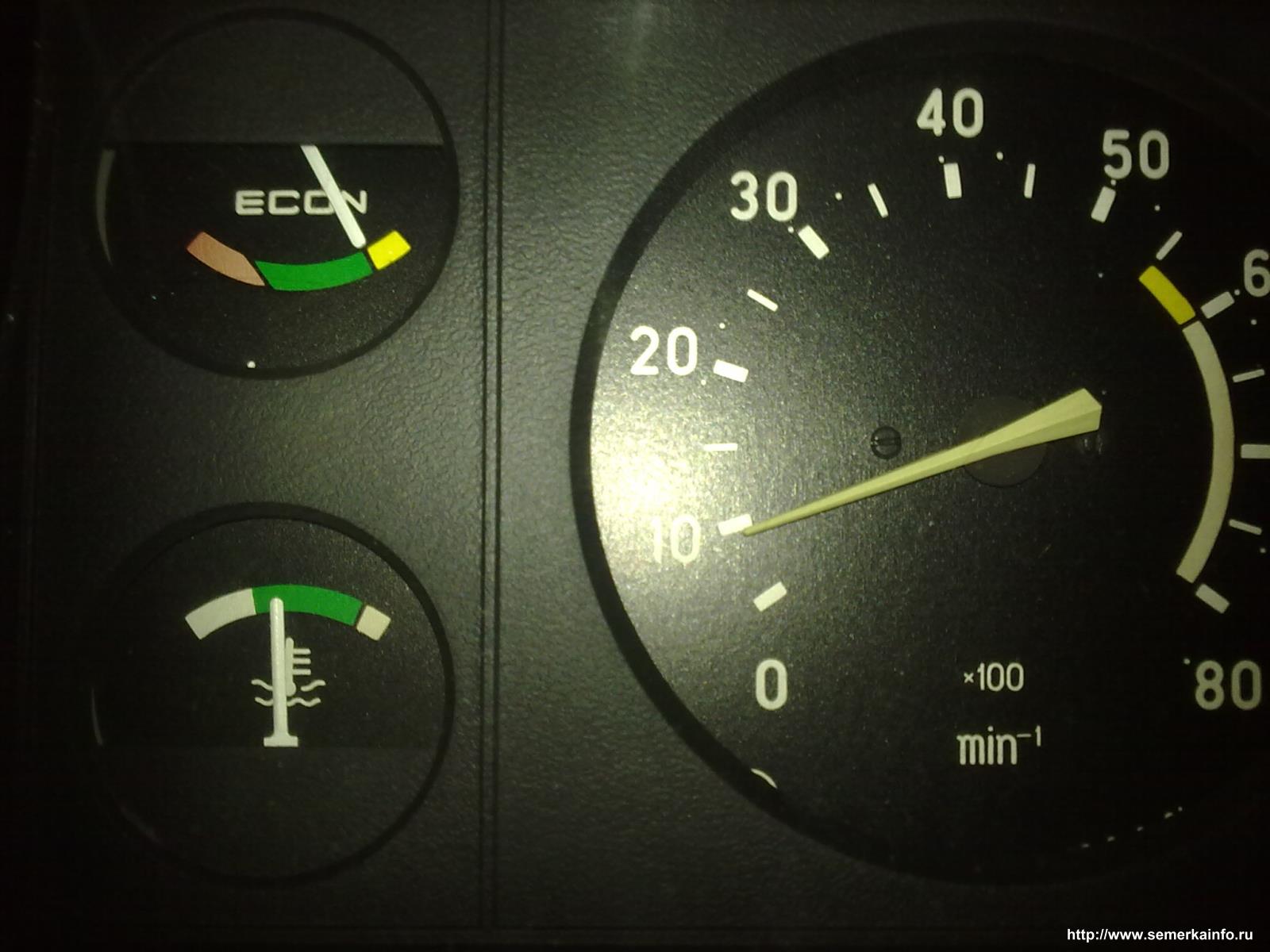

Arsen2143 писал(а):слегка на зеленую заходит
У меня на месте стоя вот так.
