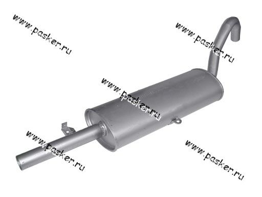

если разговор о закатанном/сварном глушителе, то заводской глушитель именно сварной
закатанные вот такого рода с завода ни когда не ставились
так что делай выводы, искать как на первой картинке, но автовазагрегат, думаю что он будет не дешевым, но ходить точно будет долго...
