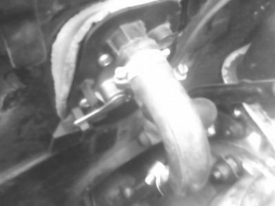

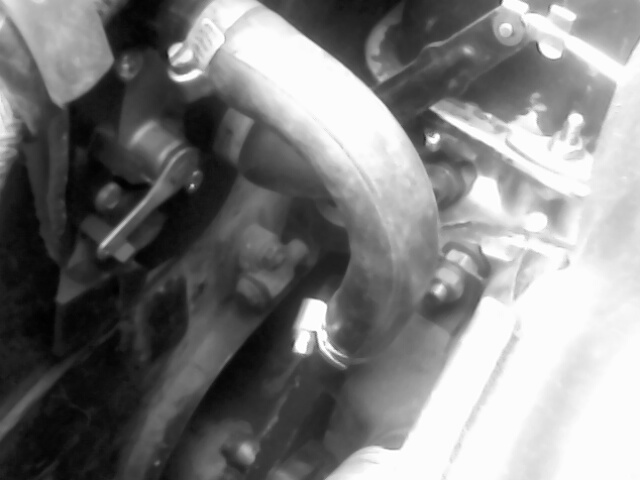

Nord29
Сообщения: 138
Зарегистрирован: Чт май 19, 2011 5:39:41
Модель авто: ВАЗ 2105-NOVA, 1984г.в.,БСЗ,цв.-светло зеленый,Chevrolet Lacetti 2008г.в.
Откуда: Архангельск
Поблагодарили: 8 раз
Re: Кран отопителя
Непрочитанное сообщение Nord29 » Вс июн 12, 2011 21:30:21
MoHcTp писал(а):щас у меня так:
где находится эта заслонка забортного воздуха?
на моей она средняя, нижняя регулирует воздух лобовое-боковые, а верхний это кран отопителя.
Выкладяваю фото переделки краника печки на классике от 2108-09.
в салоне поставил шланг для печки,под копотом которые, родные патрубки металические подрезал для удобства, на данном этапе не подключен сам тросик так как пришлось поставить на подсос, старый переломился на конце а на печку пока неустановил.
