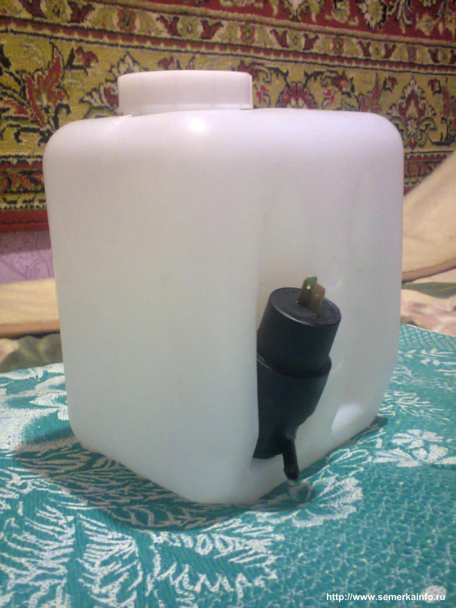

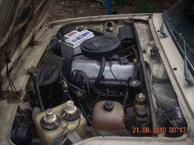

А тогда ещё вопрос - для бачков омывателя стекла с верхними насосами насосы идут одинаковые или может есть получше, похуже производители? Или мож есть погружные какие-то ? А то глючат они у меня...Поставил веерные жеклёры, но насосы глючат(то качают , то не качают). Хоть и прыскает нормально. Или наилучший вариант - сменить бачок на бачок с нижним насосом ?

бачок купи от новой классики, забудешь про эти насосы как про страшный сон.. :psih:

Миша писал(а):бачок купи от новой классики
новая классика - это какая? а фото бачка такого есть? или ссылочка?

есть еще от 2108, он побольше, с двумя моторами, вроде

http://www.drive2.ru/l/1952908/ а отэто оно да? понятно . спасибо. И вот оно - https://detali.zp.ua/catalog/1883-nasos ... 031103302/

https://detali.zp.ua/catalog/7437-bacho ... a_v_sbore/ ну так а вот такой на классику становится?

насос оно, но к нему еще бачок же нужен
