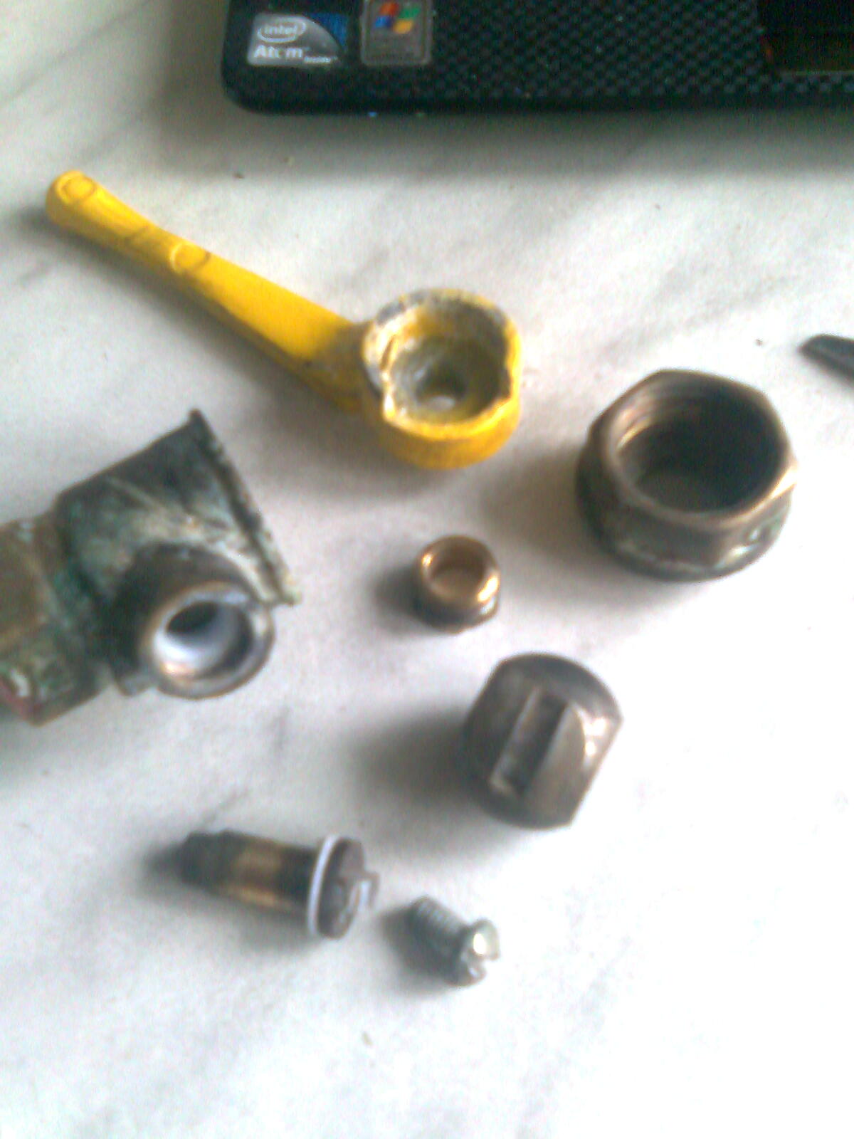

Непрочитанное сообщение elik843 » Чт июн 02, 2011 10:44:06
вот такой шаровый кран,плохо прадо видно

я про тоже самое,и необезательно что его надо через пол года менять,просто я чет неправильно сделал наверно :whistlin: как вы там говорите некрайнее положение смерть?вот я его и держал полуоткрытом всю зиму

Непрочитанное сообщение Буйный » Пт июн 03, 2011 3:41:32
elik843 писал(а): некрайнее положение смерть?
:yes: Для шаровых водяных - ДА! С потоком жидкости абразивные частицы "точат" покрытие шарика со всеми вытекающими(в прямом смысле LOL ) последствиями.
