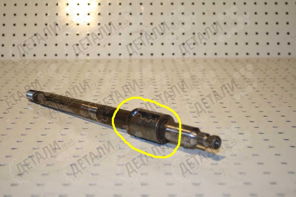

ДаДА. Я тут в теме про шаровые отписался... снимал аморты - стук был. Судя по стуку при зажатии тормоза, похоже на стук нижней шаровой.
А вот вопрос про вал руля - Сегодня поправлял положение руля, откручивал карданчик от вала червяка и кронштейн рулевого вала откручивал - так у меня вал руля двигался вверх-вниз в подшипниках... так и должно быть? Судя по подшипникам игольчатым (http://detali.zp.ua/catalog/50474-podsh ... ulja_2105/) - там нету внутренней обоймы - там ролики прям по валу катаются. И если присутствует люфт, то это не только может быть износ подшипников, но и износ самого вала!

X-TAZ писал(а): там нету внутренней обоймы - там ролики прям по валу катаются.
Это так. Про износ вала - врят ли, просто резина "усела".

X-TAZ писал(а):И если присутствует люфт, то это не только может быть износ подшипников, но и износ самого вала!
Вероятен износ.Менял я как-то подшипники,но люфт остался,стал меньше,но остался.Так же люфт встречается на новых машинах.Предполагаю,это дефект валов-слишком много сняли металла.

Буйный писал(а):просто резина "усела".
Всмысле наружная резина? Которая вокруг подшипника?
А чем вобще вал фиксируется от осевого перемещения? Не этим ли бочонком? Или за счёт соединения с валом червяка?
АА - этот бочонок - это для фиксатора замком зажигания!!!

X-TAZ писал(а):А чем вобще вал фиксируется от осевого перемещения?
В собранном состоянии? Всей конструкцией (верхий вал- промежуточный вал - вал червяка) и отсутствием люфтов в крестовинах и соединениях.
Кстати, на древних 05/07 верхний вал устанавливали не на игольчатые подшибы в резине, а на шариковые радиально-упорные подшипники, поджимаемые с двух сторон двумя пружинами и пластиковыми разжимными кольцами. Причина отказа от такой конструкции мне неизвестна.
