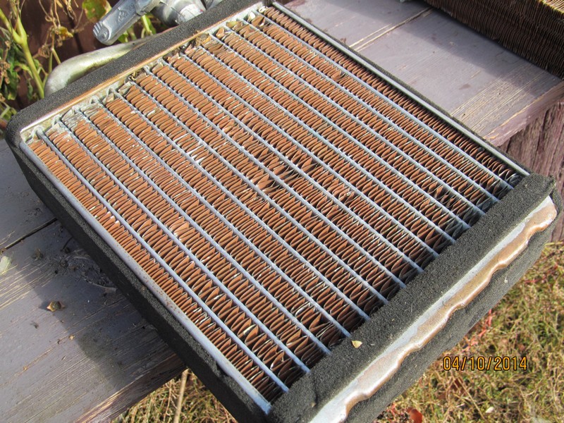

Всем привет! Нужен совет; решил сегодня подготовить печку в зиму, снял радиатор, вытащил кучу листьев и тут возник вопрос. Сама печка переделана под улитку от 08, по методу mr. Ice. В принципе все устраивает, вопрос в следующем, радиатор оказался медный трехрядный фирмы Лузар, внешний вид отличный, да и внутри не забит, в общем хорош. Также у меня от прежней машины остался новый, медный, оренбургский, сколькорядный не могу выяснить, не проехавший и месяца радиатор.
Вопрос какой лучше оставить какие будут мнения, я понимаю, что ставить надо рабочий, но они рабочие оба.
Разница вот такая.

Оба вкусные, но я бы выбрал второй, у него больше площадь отдачи пластинок на порядок больше.

Medved@790 писал(а):Оба вкусные, но я бы выбрал второй, у него больше площадь отдачи пластинок на порядок больше.
Яндекс поиск также рекомендует второй, твой голос оказался решающим :) . Итак большинством голосов -за второй вариант! Моя чуйка также рекомендует второй. По результатам сообщу, кто был прав. Не поленюсь поменять если что, рука-то уже набита, как показала практика LOL. Меньше двадцати минут на разборку, не считая чуть подзакисших патрубков :whistlin:

Опробовал :clap2: результат превзошел все ожидания :yes: даже на третьей скорости дует очень горячим, рука терпит, но очень горячо. На лузаре такого не было, не смотря на то что он трехрядный, а оренбург, как все -таки выяснилось двухрядный. В общем рекомендую! :thum1: Да, еще сделал рециркуляцию LOL аккуратненько дырок сверлом, десяткой насверлил в верхнем корпусе печки, результат отличный, давно так надо было сделать. Доволен как слон. Пойду Антону80 писать :)
