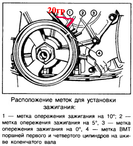

Пишут, что если сдвинуть фазу газораспределения пораньше, то сдвинется крутящий момент к низам, вычитал, что не более 3-4 гр по распредвалу, значит по коленвалу 6-8гр. У штатного распредвала угол открытия впускного клапана 12гр +8 равно 20гр. Визуально 20гр приходиться на ребро жесткости передней крышки
Убедился эндоскопом, что в штате впускной клапан первого цилиндра начинает открываться чуть не доходя до метки зажигания "10гр".
В общем установил открывание впускного клапана на 20 гр. и действительно, с низов подхват порезвее стал.
