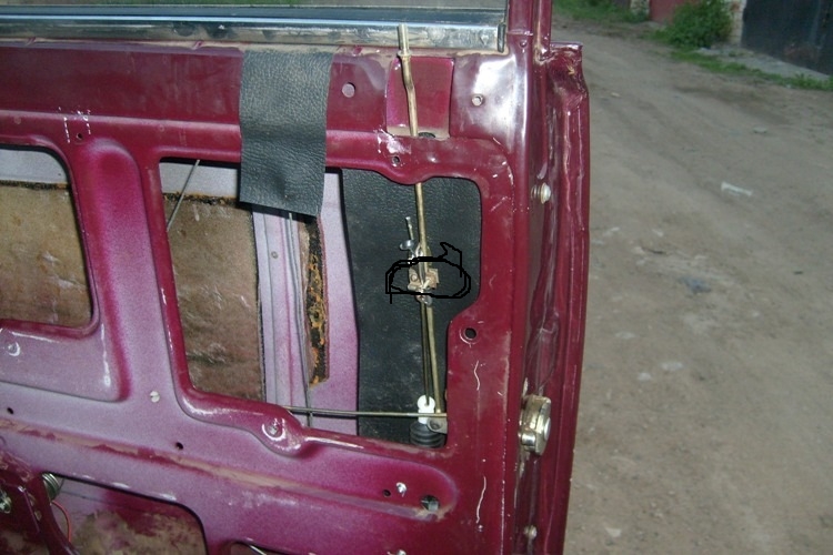

не знаю как правильно их называть Изображение Но и без них двери недозакрываются.
