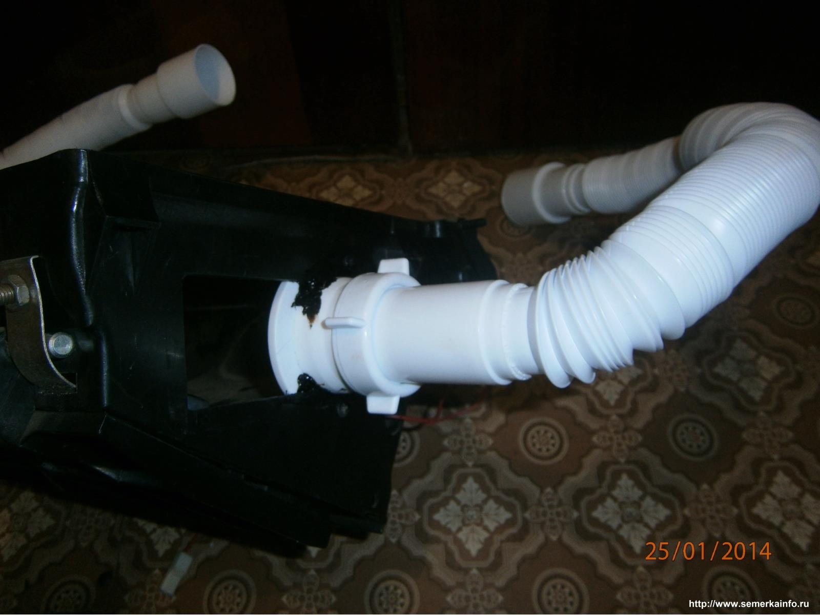

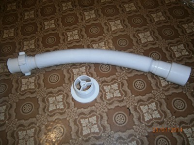

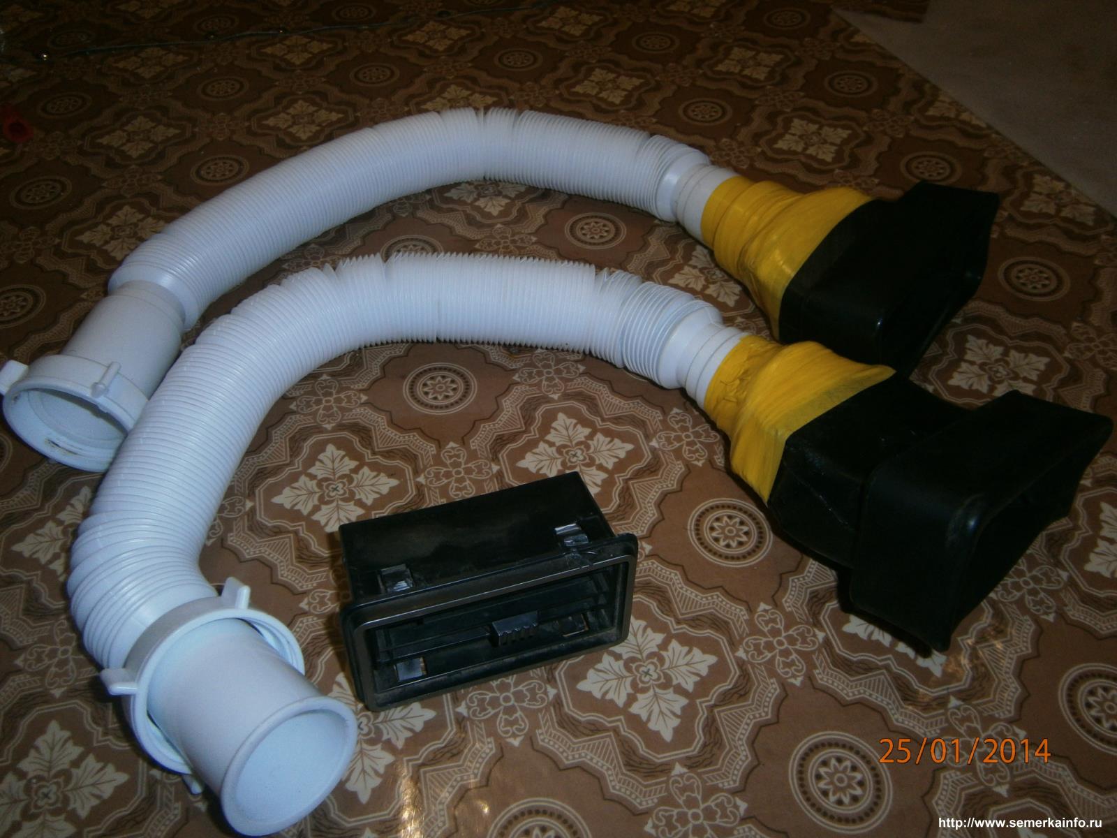

Непрочитанное сообщение RIDDIK » Пн янв 27, 2014 16:27:34
всем привет !!! я решил поменять левый и правый парубки т.к не оч хорошо греет стекла
при осмотре выяснилось что со временем патрубки не плотно прилегают к стенке печки при этом возникают большие патери тепла!!!
решил сделать следующеее!!!
обычная гофра от раковины
теперь дует не чуть не хуже!!!

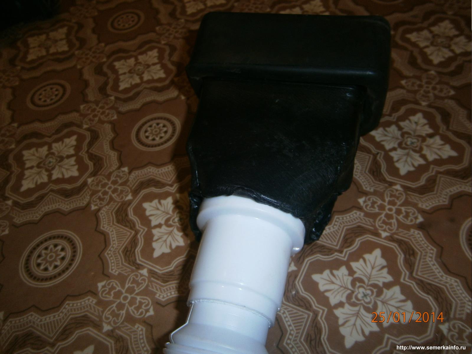

Непрочитанное сообщение RIDDIK » Пн янв 27, 2014 16:42:23
да совсем забыл все нужно сажать на герметик!!! я взял битумный т.к он не течет даже при 100 градусах
это еще не предел буду думать как еще можно че переделать!!!

Непрочитанное сообщение RIDDIK » Пн янв 27, 2014 16:48:25
если чесно они вопще ни к чему я их убрал!!!! и ничего не изменилось дует как из турбины по бокам и на стекло !!! только нужно углы гафры делать не кочень крутыми

Непрочитанное сообщение RIDDIK » Пн янв 27, 2014 17:25:01
обьясню еще раз без обид!!!! патрубки поменя по одной причине что со временем зазор между печкой и патрубком стал большим !!!! под температурой патрубок покаробило и чясть воздуха уходить в ноги ((потеря )) в итоге не греет боковые стекла !! у кого с патрубками порядок не надо до ничего делать!!!

Непрочитанное сообщение RIDDIK » Пн янв 27, 2014 17:30:03
при закрытых боковых при езде они мерзнут это факт!!! их надо открывать хоть на половину !! пол лобового пол боковых!!! у меня же ниче открывать не нужно !! нижний рычажок регулирует только интенсивность потока
