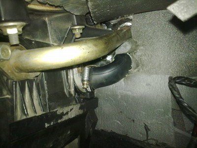

Всем здарова! решил поделиться как я решал свои проблемы с печкой...Ездил зиму прошлую, печка грела не айс...ПРиходилось руками кран сильней открывать, но особо не помогало..В эту зиму решил не париться и пока тепло с печкой разобраться..решил под капот водопроводный поставить...Сразу скажу..живу в Краснодарском крае...лето у нас до октября...зима не очень холодная - где-то от "-10" до "+15" колеблется..но по утрам мороз есть...в общем, хотелось чтоб тепло было в машине...а так в октябре капот открыл, печку включил..в аперле открыл, печку выключил..все без геморроя....
Теперь печка греется за 3 минуты...вентилятор не включаю..все регулирую рычагами...Старый краник разобрал
кран под капотом
вместо крана резиновый шланг
Re: Кран отопителя. Выбор, замена.
Непрочитанное сообщение bilbo » Ср сен 25, 2013 18:13:14
Если долго ехать, печка при таком подключении все равно греется.
Два крана надо.

Два крана это лишнее.
Непрочитанное сообщение bilbo » Ср сен 25, 2013 18:23:57
Летом, после двух трех часов езды, жарко становится правой ноге... :zara:
Да и потечь может, а с двумя все накрепко. :thum1:
Непрочитанное сообщение Dik2107 » Ср сен 25, 2013 18:37:51
bilbo писал(а):Летом, после двух трех часов езды, жарко становится правой ноге... :zara:
Не сказал бы что жарко, циркуляции то нет.У самого кран убран и под капотом сантехнический стоит (правда я еще и тросик приделал к нему, теперь как с родным краном). Тросик брал длиннее, от капота какого то переднеприводного таза ( забыл уточнить в магазине).
Непрочитанное сообщение bilbo » Ср сен 25, 2013 18:43:55
Да не, просто как резерв поставить. Перестраховка так сказать, на черный день. Печка если более менее новая то да, не жарко, все герметично. Циркуляции нет, но все равно вся жидкость прогревается постепенно.
