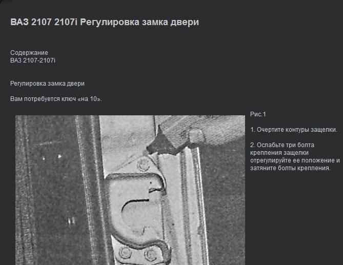

Привет всем. У меня недозакрываются замки нужно ((хлопать )) может кто подскажет как отрегулировать самому или в СТО ?

Можно попробовать регулировать защелку, что на стойке, сам замок в классике не регулируется, регулируются замки по моему у ВАЗов после 10 модели..
Откручиваешь 3 болтика на 10, заранее очерти маркером или фломастером нынешнее расположение защелки на стойке..Прежде чем раскручивать еще посмотри как закрывается дверь (приподнимается ли она при закрытии, или приопускается, или просто защелка далеко прикручена). Открутил, сместил немного в сторону, куда у тебя дверь уходит при закрывании, затянул и пробуешь, пока не станет хорошо..Не получиться - по старой метке можно будет вернуть защелку на место..

puxtak писал(а):... заранее очерти маркером или фломастером ...
:slap: карандашиком простеньким.

CПС .С нынешней погодой попробую как потеплеет
