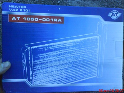

Вот попалась на глаза эта темка и решил написать о своей проблемке. В мае поменял тосол и после этого слева стало периодически подкапывать на коврик.Вокруг краника было сухо,да и менял я его год назад на керамику.Сделал вывод-течёт радиатор печки,что не очень приятно(кто разбирал-тот знает как это).Заливал герметик не помогло.Достал я его и решил сэкономить-разобрать и проклеить герметиком. Так отездил один день и снова закапало.Пришлось приобрести новый радиатор и ещё раз проделать процедуру разборки-сборки. Хорошо что лето и печка не нужна,а еслибы зимой.Подозреваю тосол был левый и прокладки разъело. P.S. Радиатор взял от 05-не подошёл,оказался шире на 1см и не влазил в корпус,пришлось менять на 01.Зато опыта теперь по замене набрался.Вот такой радиатор купил

Sanyok писал(а): ... тосол был левый ...
Враг №1 системы охлаждения. Даже хуже, чем несвоевременная замена ОЖ.
