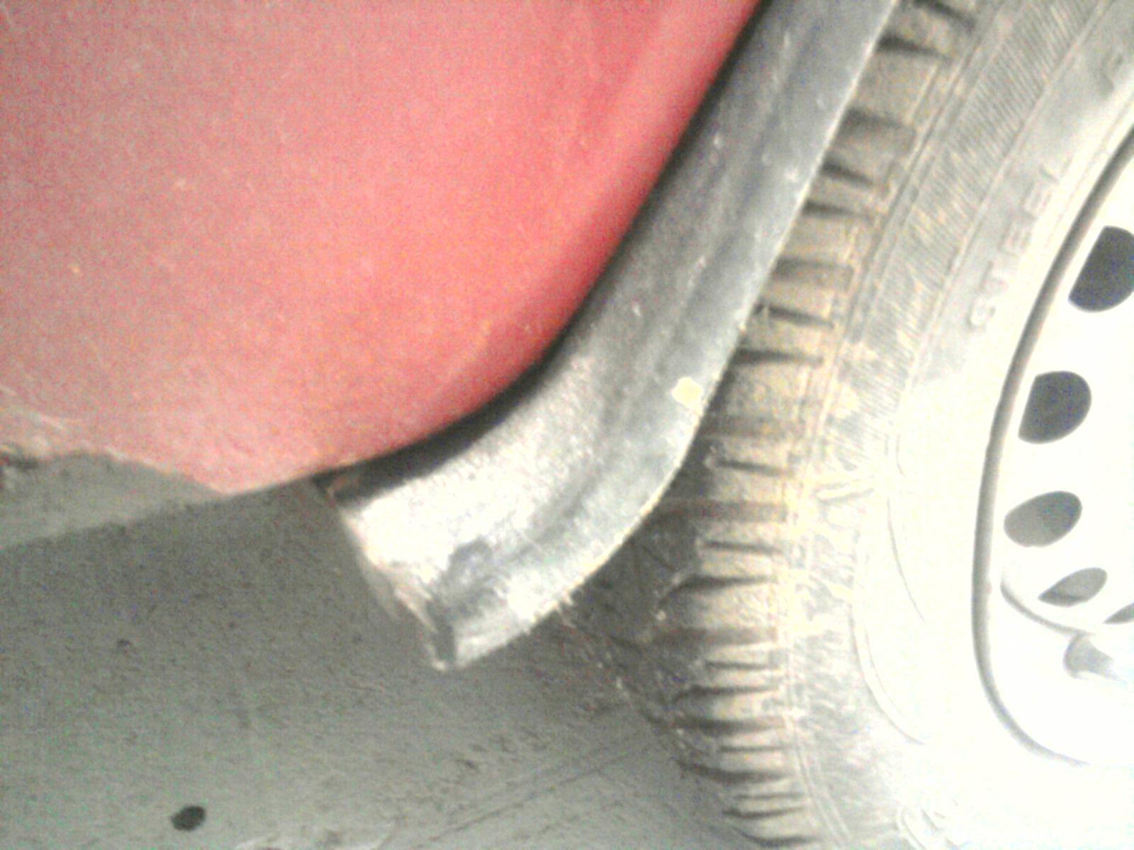

Глупый вопрос... Но хотелось бы услышать нормальный ответ ). Как по уму установить брызговики задних колес? Брызговики обычные, стандартные вазовские, крепиться будут к подкрылкам.

Re: Задние брызговики.
Непрочитанное сообщение четвёрковод » Вт окт 16, 2012 18:52:25
Фрагмент фото которое чуть выше.

Интересно, а для чего у металлических креплений прямоуголные прорези сделаны, еще и загнуты под небольшим углом? И есть ли разница, вверх прямоуголными прорезями ставить или вниз? Получится ли установить брызговики, не снимая подкрылки?

А по третьему вопросу - думаю, получится. Однако лично я считаю эту затею не правильной. Я бы поставил кронштейны. Объясню почему. При наезде задним ходом на препятствие в случае подворачивания брызговика под колесо, ты гораздо быстрее оторвёшь всё ВМЕСТЕ с подкрылком. Или его часть обломится А на металлическом кронштейне брызговик проще отрывается, потерял - да и хрен с ним...

Металлический кронштейн все равно же к подкрылку будет крепиться? Какова вероятность, что брызговик окажется крепким и кронштейн не вырвет с частью подкрылка или подкрылок полностью? )
