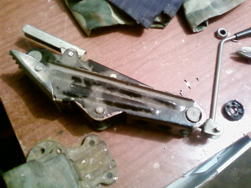

Пациент
А вот из таких деталей состоял упорный подшипник. Только шариков не хватает.
Больной орган

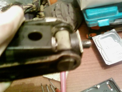

Стал я искать из чего можно сделать этот "стакан". То диаметр не тот, то дырка слишком большая. Тут в поле зрения попал разобранный "винт" (жесткий диск, HDD).
фотка

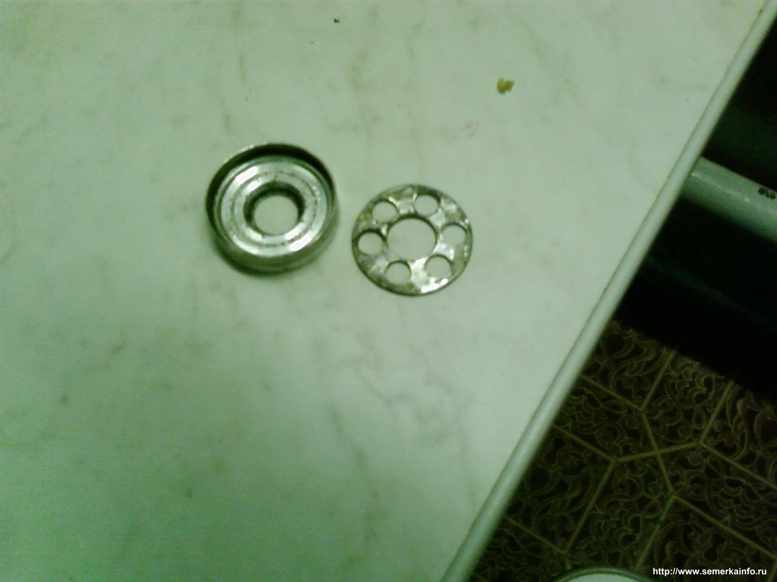

Нужно снять блин с якоря и открутить верхнюю шайбу с кучей дырок. Эта шайба будет сепаратором, нужно лишь чуть-чуть уменьшить ее в диаметре и рассверлить дырки по размеру шариков. Уменьшал в диаметре на электроточиле. Надел шайбу на круглую деревяшку (ось), по краям широкие гайки (чтобы не слетела). Включаю точило и прислоняю шайбу к кругу. шайба крутится и стачивается равномерно. Главное сильно не прижимать, а то яйцом получится. В конце концов я эту шайбу где-то потерял :clap2: Положил где-то, а где не помню. Но не беда. Нашел подходящую по диаметру и насверлил дырок под шарики, 6 штук
стакан и сепаратор
"Почти готовый стакан" на фотке - это корпус мотора винта, нужно только отрезать конический набалдашник ножовкой по металлу и удалить штырь. Получился стакан с дыркой, которую нужно чуть рассверлить, чтобы стакан свободно налез на вал домкрата. Да, еще нужно выковырять магнитное кольцо.

В качестве шайбы-крышки я использовал ролик от старой закаточной машанки, по диаметру в самый раз и толщина нормальная. Ролик сидит жестко, я под него подкинул резиновую шайбу а стакан вращается вместе с ручкой.
