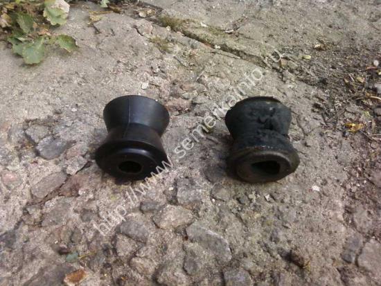

Сегодня мы расскажем вам про нюансы, советы и секреты, которые используются владельцами ВАЗ классики при замене реактивных тяг, резиновых втулок штанг задней подвески. Вся эта статья основана на опыте как и моем личном, так и на опыте форумчан. Мы просто объединили основные моменты по замене и проблемам с которыми вам возможно придется столкнуться в одну статью и представляем ее вам. Вопросы, если они у вас останутся, вы можете задать у нас на форуме в соответствующей теме в разделе "Ходовая". Итак - диагностика. Что же может заставить нас залезть в заднюю подвеску? Посторонние стуки, странное поведени автомобиля, выраженное в вихлянии оного по дороге. Внимательно осмотрите состояние резиновых втулок - они не должны быть порепаны, порваны и т.д.
Итак скажу сразу - замена втулок дело не 5-ти минутное. Вобщем при замене втулок я по очереди откручивал каждую тягу и сразу после замены прикручивал на место, затем снимал следующую. Если все сразу снять - с установкой могут возникнуть сложности, так как мост будет смещаться. Теперь опишу сам процесс - сначала я выбивал металлические втулки, некоторые вследствие высокого износа резинок сами выпадали в руки. Далее резинка - дабы не парится с ее выпрессовыванием я брал ножовку по металлу, снимал полотно, продевал его в дырку где была металлическая втулка, прикручивал к ножовке и делал два распила, дабы небольшой кусок втулки вывалился сам, а затем оставшаяся ее часть вытаскивается руками. С запресовкой сложнее...
