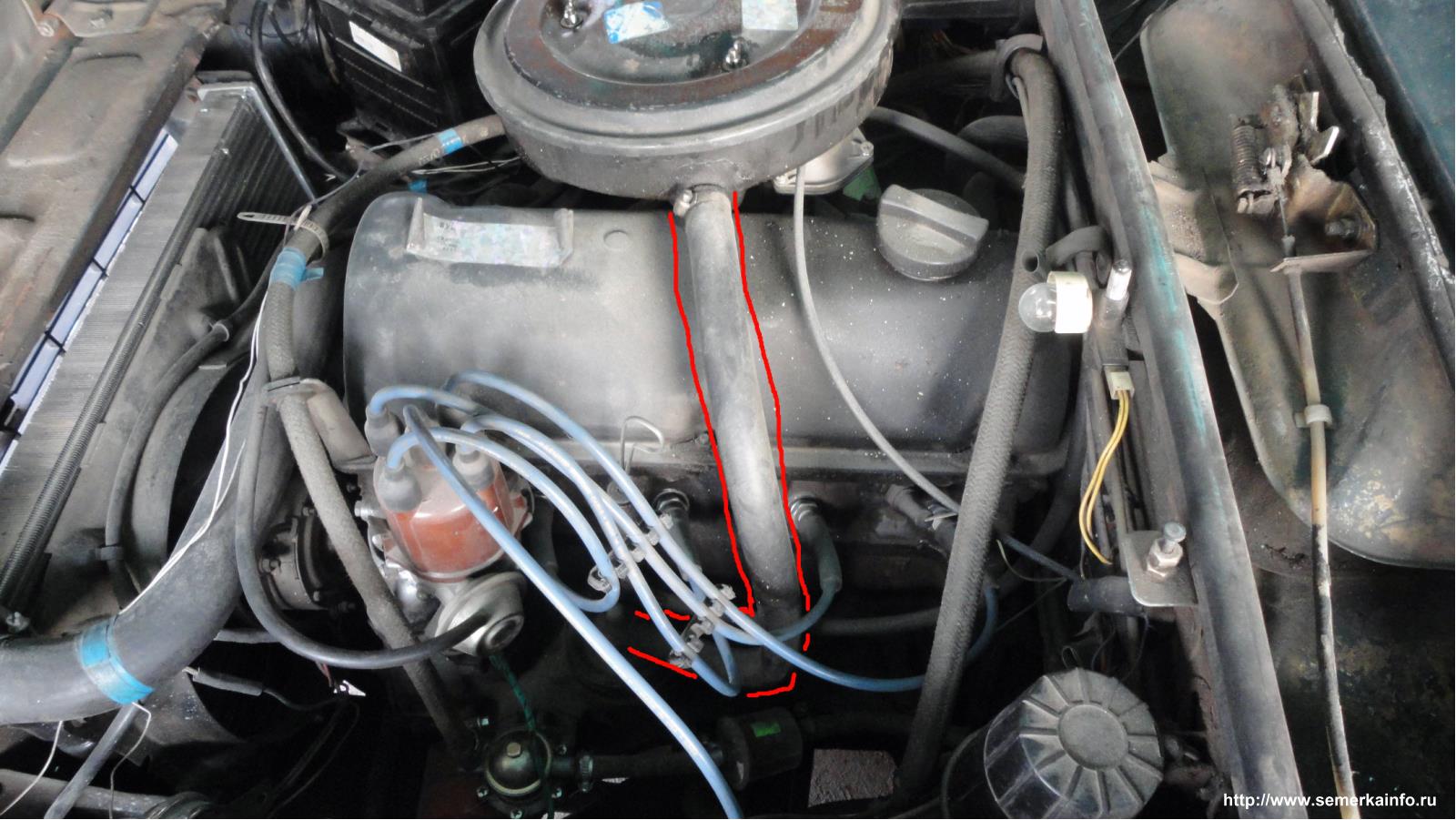

Один знакомый классиковод сказал, что на стареньких (тех, которые уже намотали не одну сотню км) жигулях, особенно в морозы, надо вот этот шланг (на первой картинке выделен красным) обрезать вот здесь (картинка 2 - пунктиром). Верхнюю часть шланга выкинуть, а нижнюю опустить вниз. А дырку в кругляшке с фильтром закупорить тряпкой. Подскажите есть в этом смысл, а то как-то стремно.

Хочешь травиться картерным газами? Режь. Ни пользы для движка, ни для экологии, ни для собственного здоровья.

Не вижу в этом смысла :no:
Снять и почистить этот самый шланг не помешает :yes:

Делай, страшного ничего. Эта шланг ситсемы вентиляции картера, разработана помоему для снижения якобы точксичности, но на практике все его режут и опускают. Мне тоже так советывали но я не делал, пока в один прекрасный момент не засрался карб той эмульсией. потом сразу это устранил, уже 1,5 года пока работает отлично.
Ещё замечал когда етот шланг отсоединяешь добовляются обороты и двиг слегка ровней работает.

Резать незачем, снял и всё, отправил к низу, патрубок фильтра заткнул.
Летом одел назад.

четвёрковод писал(а):Резать незачем, снял и всё, отправил к низу, патрубок фильтра заткнул.
Летом одел назад.
А вот этого делать не стоит.
Отведенный вниз под машину патрубок рано или поздно зачерпнет воду из какой-нибудь лужи и замерзнет - и нет вентиляции картера (!)
Но это так - предположения... :whistlin:

дим 99 писал(а):пока в один прекрасный момент не засрался карб той эмульсией.
Я снял крышку карбюратора, и как раз с той стороны, куда вставляется этот шланг, какая-то черная грязь, а с другой стороны карб чистый. Еще говорят что по этому шлангу может в карб попасть влага, тогда если мороз вдарит, то :rip:

Там ещё в фильтре, есть какаято фигня огнеуловитель или огнезадовитель :D , вобщем ту фигню к соседу в огород,
А зачем летом опять одевать? Смысл, обгрунтуйте плиз. :D

VLAD писал(а):Отведенный вниз под машину патрубок рано или поздно зачерпнет воду из какой-нибудь лужи и замерзнет - и нет вентиляции картера
Рядом с выхлопной еще одну трубу вывести надо!

Рипа не будет, но если в карбах 0, прийдётся к ним обратиться, а если этот конструктивный нюанс не убрать, то тогда будешь их постоянным клиентом раз в пол года точно (в зависимости от состояния двига, бизнза масла, километража........)

Короче Склифосовкий, резать?

Впринципе я выевел шланг вниз примерно до рулевых тяг. И скажу газами в салоне не воняет! Судя по фото у тебя 2106 шланг, можно вместо него поставить шланг 2101 "Г" образный, и поставить так чтоб длинная часть шланга смотрела вниз. Только постоянный осмотр нижней части (бывает замерзает и получается пробка), и не передави его

Ребята!!! Если сапун дымит , то нефиг ничё резать. Двигатель ремонта просит , капиталить надо , пока не поздно.

Не резать не надо отдай хамут поковырни отверкой, вобщем сними, отсоедин от круглого фильтра. Направь шлангу вниз, если не хватит дорости другой, и примотай изолентой к чему нибудь там (я примотал к цилиндру тормозному главному, чёб не тарохтела), далее а чё далее, а ну да это откуда вытащил там будет дирка или ещё может быть какая то фигня внутри, вобщем её выкидуй и это место заткни обычной тряпкой, чтоб воздух не хватало. И ездий себе спокойно. GO :beer2:
вот у меня на фотке как даже тряпку видно.

Ой рыбятки, дымит ну и хз с ним, поездиет год два пока деньжат насобирает, хуже ведь НЕБУДЕТ. У меня двиг после капиталки и всё равно если поковыряешься пальцем со стороны фильтра снутри какойто кизяк там, а если этот кизяк попадает в карб, а он может попасть даже должен вопрос времени, то будет бяка, смотря что засрётся, может чихать, повыш расход бенза, вобще не заводиться и т.д.

Gyr писал(а):снял крышку карбюратора, и как раз с той стороны, куда вставляется этот шланг, какая-то черная грязь, а с другой стороны карб чистый
В шланг этот в месте стыковки с кастрюлей вставляется ёршик, кот. абсорбирует маслянную эмульсию.

Я ставил данный девайс стоимостью 10 рублей! Поставил я это всю фигню, поездил 8 дней, машин стал дергаться плохо заводится и мотор стал потеть, думаю в чем дело :eptel: снял я крышку воздухана, все было в воде говне, и в карбюраторе куча хлама. Мотор после капиталки 8 тысяч пробега

а разряжение в картере? Может масло потечь

Нее ;) мотор будет только слегка потный, главное чтоб не пережать шланг, тогда будет :pinch: . Фигово на прогреве в окошечке кастрюли может замерзнуть эмульсия вот это реально опасно

Наоборот, это делается чтоб машина рабоатала нормально! На новых машинах он держится до 100 тыс.км. потом выводят.

Много лет ездил с отсоединнёным шлангом на предыдущей машине.Никаких запахов в салоне.Из шланка шёл дымок-проехал десятки тыс.км-капиталки двиг не просил.Так что отсоединяй шланг,опускай вниз и не парся.
