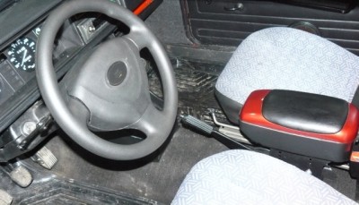

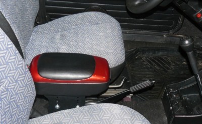

Прежде всего в машине появился подлокотник. Невероятно удобная штука!!! Мало того, что он служит опорой для руки, так еще и большая емкость для всяких мелочей. Влезает даже 0,5 литровая бутылка воды.

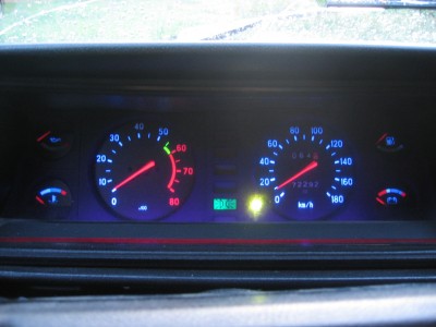

Далее, появилась подсветка панели приборов, по идее Mr.Ice

Привет всем! Нашел в инете оригинальное решения подсветки.
Основная идея, это люминисцентные краски, которые подсвечиваются ультрафиолетом. То есть дизайн полностью на твоей совести...
Детали:
1. УФ лампа холодного катода 30см (продается в комп. магазинах, для Москвы 2. Люминисцентные краски (я брал в Центральном Детском Мире, в отделе для художников - 4 этаж, упаковочку, типа гуаши, из 6 баночек разных цветов): стоимость 100 р.
Покраска:
Разбираем щиток приборов, снимаем стекло и начинаем творить )) Сначала красил самой маленькой кисточкой (чуточку ее обстриг, чтоб острая была), потом практическим путем было установлено, что удобнее красить зубочисткой, по принципу матричного принтера...
Чтобы было видно что получается, подсоединил заранее купленную лампу, к блоку питания компа... Потому как, когда красишь белой краской (именно она светится синим) не очень виден результат.. Красил в два слоя.
Установка лампы:
Лампа продается в защитном пластиковом чехле, в таком виде она не очень хорошо помещается в щиток.. Поэтому ее необходимо вытащить, для этого включаешь ее на минут 5, даешь прогреться (нагревается герметик, который ее держит в корпусе), после чего просто вытягиваешь из корпуса, и у тебя в руках чисто лампа, диаметром 3-4 мм, вместо 10 (с корпусом)...
Лампа установлена в ту часть приборного щитка, что снимается вместе со стеклом... В нижнюю ее часть. Сверлятся дырки с обоих торцов, для установки лампы.. Для крепления ее внутри, просверлил по две маленьких дырочки снизу, продел проволочку и притянул ее к низу... Чтобы не светила в глаза сама лампа, тупо заклеил изолентой с внешней стороны (на фотках это хорошо видно)...
Подключение лампы:
Я подключил напрямую к кнопке включения габаритов и оставил штатную подсветку (чтобы штатка не горела максимально убавил яркость), на случай выхода из строя лампы (ресурс лампы тогда был неизвестен)... Но горит уже 3 года как, за это время вылатал только блок преобразователя (ставил без предохранителя, всем кто будет заморачиваться советую поставить с ним)... Когда делал на заказ, подключал прямо на щиток, на штатную подсветку (котороую соответственно вытаскивал), получалось здорово - можно было меня яркость
