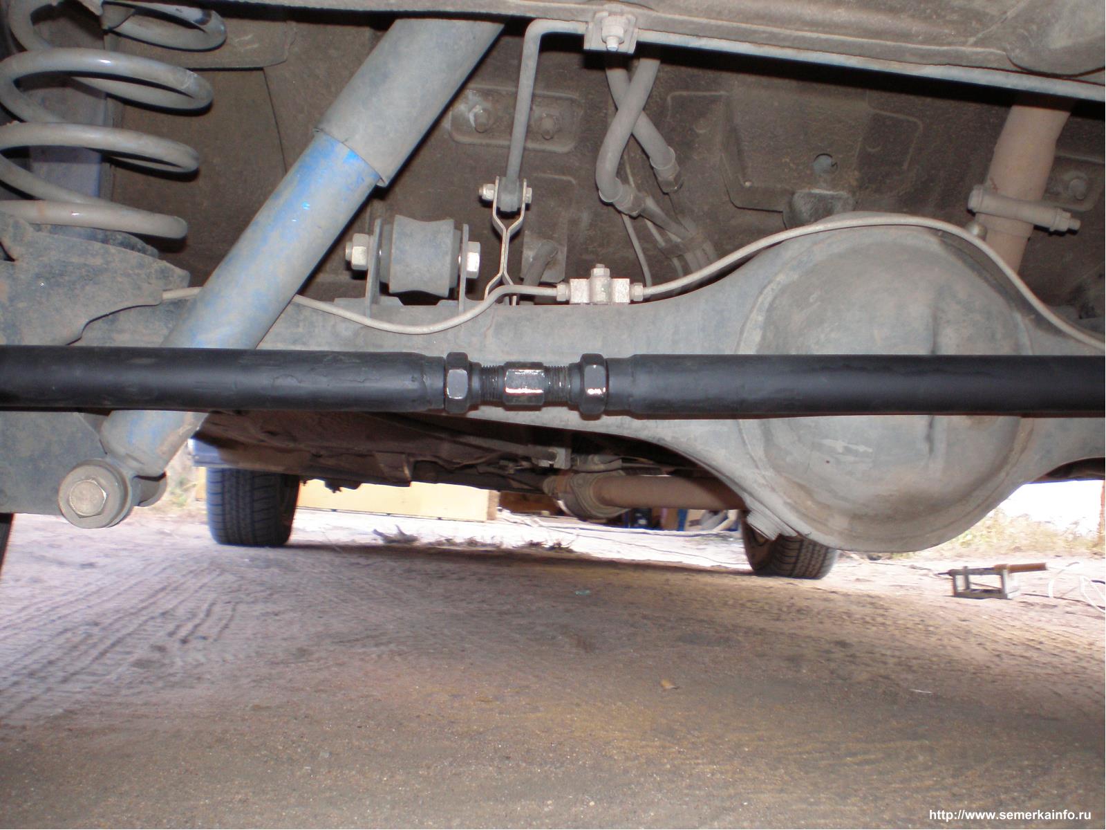

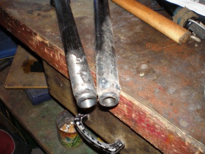

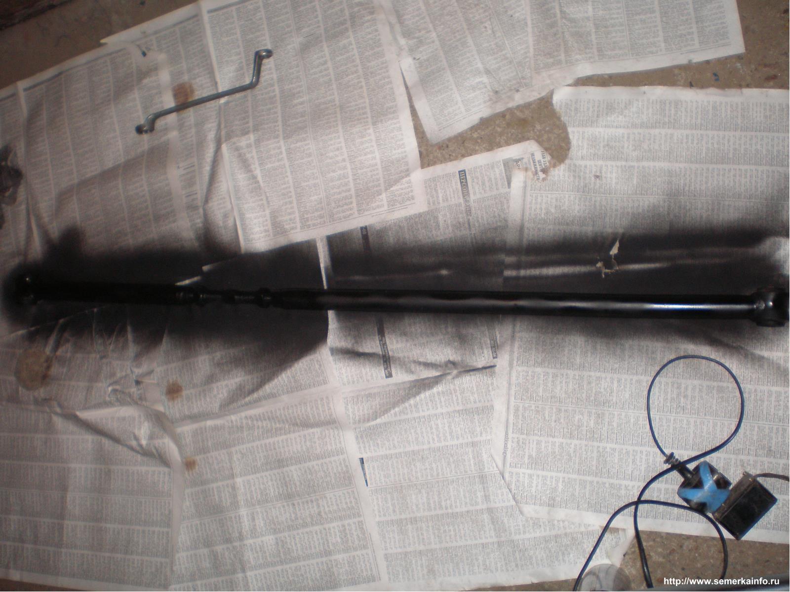

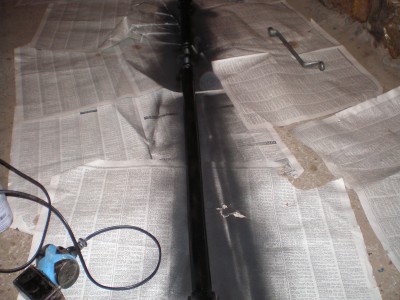

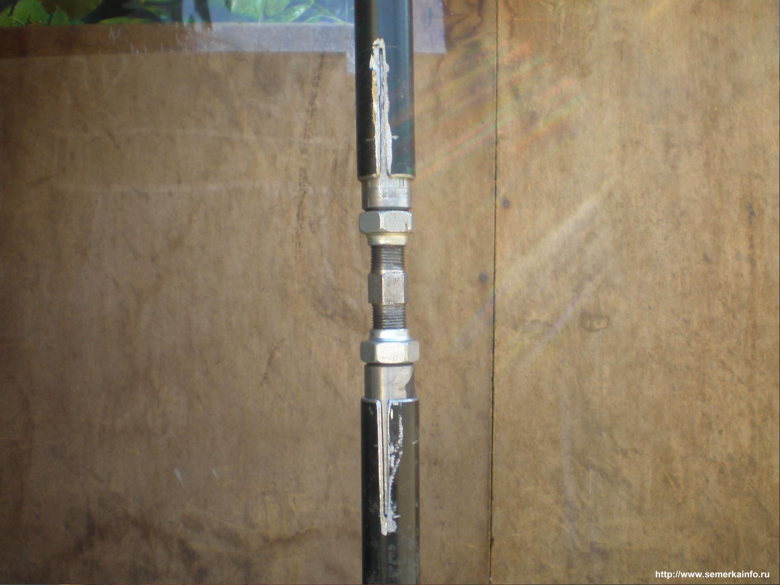

всем привет!забабахал я регулируемую панару как и обещал делюсь....Вариант изготовления тяги из 9-х и 10-х запчастей был отвергнут,поскольку этих з/ч в продаже я не нашел да и сама конструкция вызывала сомнения по надежности. Кароч вот фотоописание процесса изготовления:

а гайки догадайтесь откуда!!!!! :tease:
Washington
Сообщения: 949
Зарегистрирован: Пн дек 08, 2008 20:31:57
Модель авто: БМП 2170
Поблагодарили: 17 раз
Re: приварили новый солдатик!!!!
Непрочитанное сообщение Washington » Пт окт 15, 2010 12:32:28
STARTovik писал(а):а гайки догадайтесь откуда!!!!!
с рулевых тяг
STARTovik
Сообщения: 569
Откуда: недалеко от оз.Байкал
Поблагодарили: 26 раз
Непрочитанное сообщение STARTovik » Пт окт 15, 2010 12:35:28
Washington писал(а):с рулевых тяг
неа!!но хотя и они подойдут
SinodskiY
Сообщения: 426
Непрочитанное сообщение SinodskiY » Пт окт 15, 2010 12:44:02
Хех гайки со ступицы передних колес конечно же!
STARTovik
Сообщения: 569
Непрочитанное сообщение STARTovik » Пт окт 15, 2010 12:50:06
SinodskiY писал(а): со ступицы передних колес конечно же!
маладэц!!!!!!!!! :beer2:
