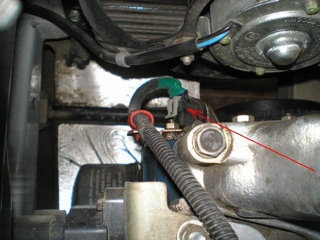

Правильные слова произнёс. ЭБУ осуществляет диагностику распознавания пропусков зажигания посредством измерения неравномерности вращения коленвала.(По задающему диску/шкиву и ДПКВ). Далее перефразирую с мануала про трёхсотые ошибки (Р0301, 0302, ..0304):
Если обнаружены пропуски, могущие привести к повреждению ката, чек начинает моргать сразу после занесения кода ошибки в память ЭБУ. С целью защиты ката может быть отключена топливоподача в тех горшках, в которых были зарегестрированы пропуски.
SHMITZ писал(а): Вот ситуация:искра есть, но колпачёк-надсвечник не плотно сидит на свече, искры нет. В этой ситуации ЭБУ не отреагирует, помоему.
Если искры в горшке не будет, обороты упадут или КВ будет вращаться неравномерно и ЭБУ через ДПКВ это должен "увидеть".

Понятно, теперь буду знать на что грешить, на ДПКВ в определенных случаях). Кстате, Буйный, как его можно в гаражных условиях снять-заменить-осмотреть-проверить-потыкать цешкой? Его слабые места, проводка к нему, цена. Прощу прощения за дерзкое многословие имхо? Задающий шкив тоже с ним в паре пашет...
