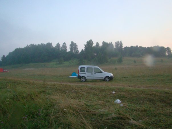

Можно и я выскажусь? Учился я на таком же кэнгу. Только кузов с 2мя дверьми и третей задней. Машина была без усилителя руля, дизель 1.5. Парусность действительно есть, на разгон тупая была, руль намного тяжелее, чем у меня. Вот на счет шума не помню уже, так как ездил не больше 60-70км/ч на четвертой. Учили переключаться при 3-3.5к оборотов. Подвеска так же плохо отрабатывала неровности, как и классика. Регулировок руля никаких не было...
Да, ручник не работал, сцепление тугое, привыкнуть к габаритам авто не смог до конца. Вроде в салоне ничего не скрипело :beer2:
