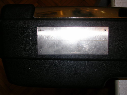

Нокладываем подготовленный в размер корпуса фонаря шаблон на бампер

Обводим (процарапываем )контур и накалываем тонким сверлом угловые отверстия

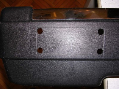

Рассверливаем более крупным дивметром, чтоб вошла пилка эл.лобзика

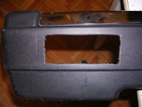

Аккуратно вырезаем окна в бампере

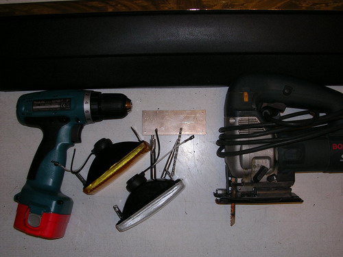

Это необходимый инструмент и сами фонарики, одни белые это повторители заднего хода, а жёлтые аналогично устанавливаем в передний бампер-они будут противотуманки!

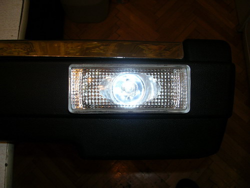

"Вклеянный" фонарь в бампер

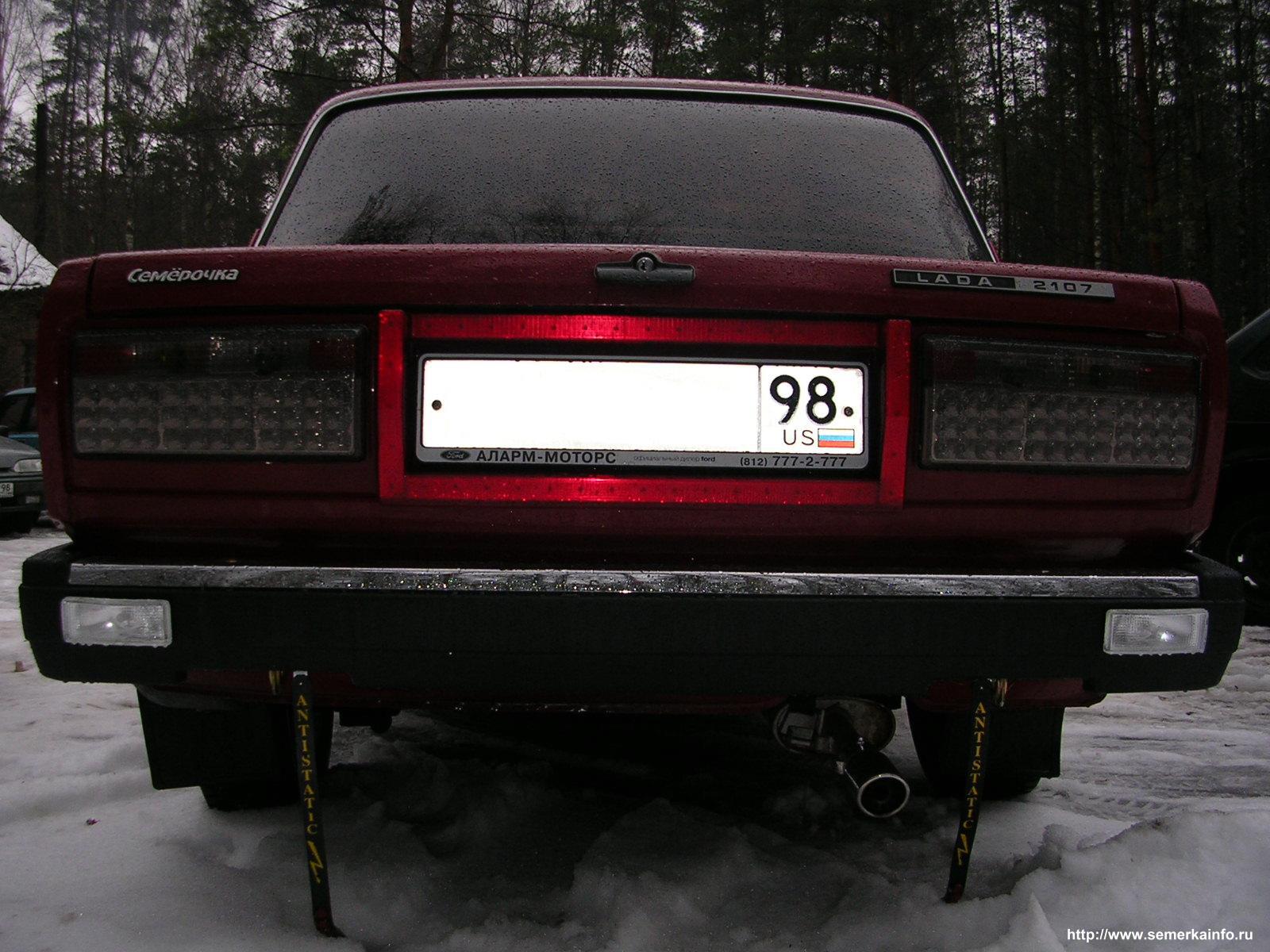

Вид готового фонаря повторителя заднего хода на авто

Непрочитанное сообщение мишаня » Вт авг 30, 2011 13:47:49
так то оно так...а не вздрючат ли доблестные стражи порядка на дорогах за это? :hmmm:

Непрочитанное сообщение МАСТЕР » Вт авг 30, 2011 14:20:57
мишаня писал(а):так то оно так...а не вздрючат ли доблестные стражи порядка на дорогах за это? :hmmm:
НЕТ , не вздрючат! Повторители горят только когда авто едет задом, дублируя находящиеся в блок-фарах! ТО проходил официально, даже ГИББону вопрос задал про свою доработку, он сказал, что НЕ является нарушением!Вот еслиб синие были-тогда ДА, или светили постоянно!
