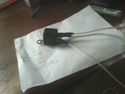

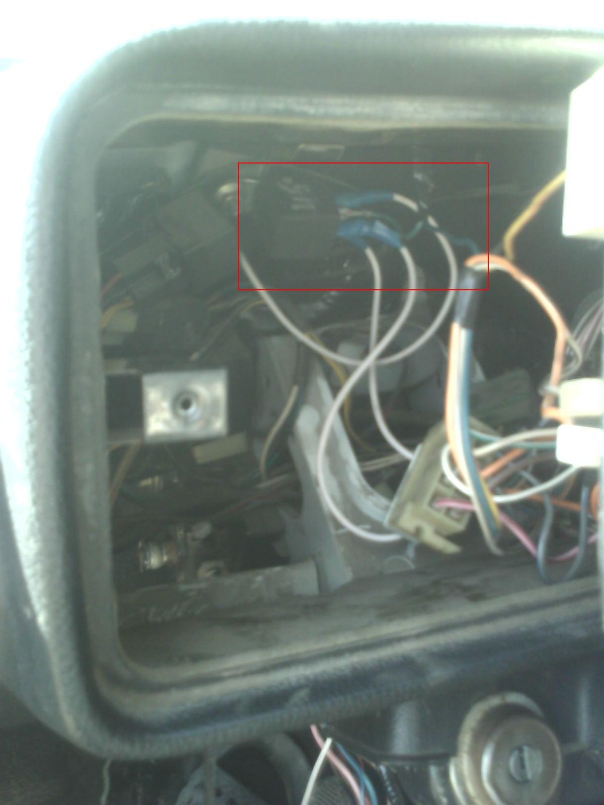

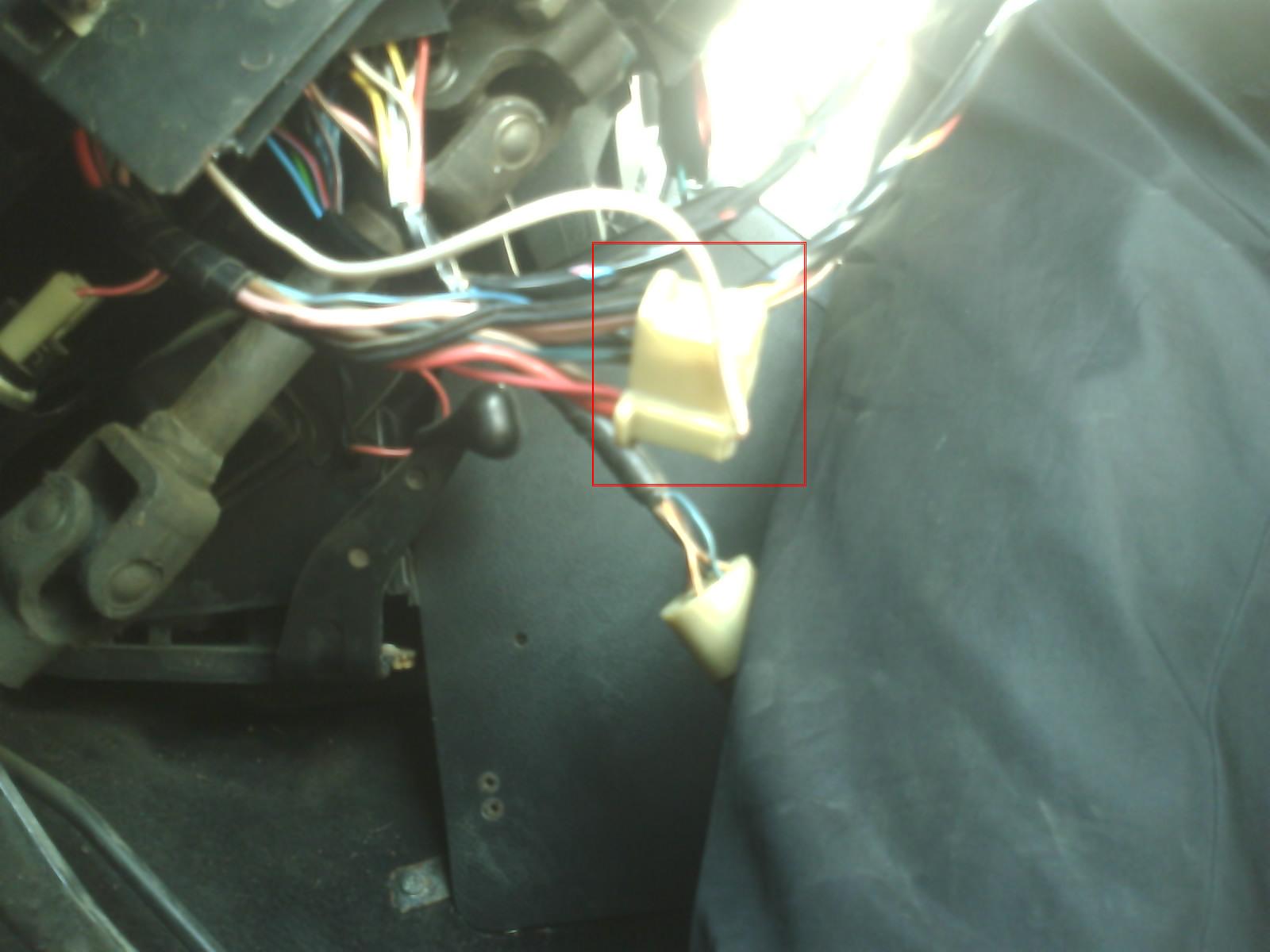

Итак, поскольку постоянно забываю включать, а что ещё хуже – выключать, я решил автоматизировать этот процесс. Реле, продающиеся в магазине меня не устраивали тем, что свет либо включается сразу после включения зажигания/запуска ДВС, либо после достижения определённого напряжения, а напряжение как известно – вещь непостоянная. Ну, собственно схема:
Реле использовал стандартное пятиконтактное, т.к. четырёхконтактного нормально-замкнутого не нашёл. К выводу «30» реле подключаем провод, соединённый с красным спаренным проводом от фишки замка зажигания, который включает втягивающее реле стартера. К выводу «86» цепляем провод с фишки лампочки генератора. Вывод «85» - масса. К выводу «87а» подключаем зелёный провод с кнопки включения наружного освещения. К выводу «87» ничего не подключаем.
Принцип работы:
Зажигание выключено – на реле нет напряжения и фары не горят.
Зажигание включено – на лампе генератора минус и фары не горят.
Запуск ДВС – на лампе появился плюс, но плюс появился и на втягивающем стартера, релюха разомкнута и фары не горят.
ДВС заработал, отпускаем стартер, реле замыкается и т.к. на лампе генератора плюс, этот плюс идёт на трёхрычажный переключатель света.
То есть фары загораются только тогда, когда запущен двигатель и выключен стартер. Это особенно актуально зимой, т.к. чем меньше лишних потребителей во время запуска двигателя – тем больше шансов завестись.
Переключение света в подрулевом трёхрычажном переключателе происходит следующим образом: 0 – фары выключены, 1 – горит ближний свет, 2 – горит дальний.
Габариты включаются отдельно кнопкой включения наружного освещения. Про габариты я рассудил так: они нужны только ночью, а ночью их включить 100% не забудешь, потому что как только стемнеет, станет невидно показания приборов. Забыть выключить тоже можно только по очень большой запарке, т.к. гарящие габариты ночью сразу бросятся в глаза. Можно сделать чтобы габариты выключались автоматически, но это лишние реле и лишние провода. ИМХО это ни к чему.
Такую схему считаю практически идеальной. Единственное что хотелось бы улучшить – это чтобы ближний горел и в нулевом и в первом положениях подрулевого переключателя. Но тогда нужна дополнительная релюха, чтобы при переключении на дальний гас ближний и ещё принудительное отключение фар с кнопки или ручника.

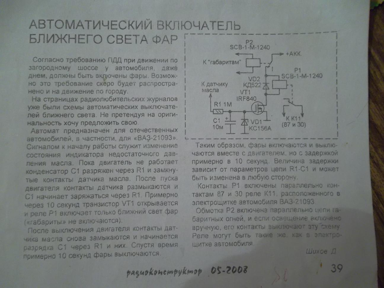

А не проще использовать для включения света сигнал с датчика давления масла? На можно с задержкой на включение/отключение сделать?
Так, только мысль. Может как то развить?

Вообще опорные сигналы для зажигания света выбраны интересно. Единственное, лучше бы автоматизировать и габариты. И еще мне кажется не совсем хорошо питать цепь напрямую от 61 клеммы генератора, там около 0,5 протекать будет. Хотя может и ничего страшного, могу ошибаться.
При исправном аккумуляторе, стартере и генераторе лампа должна почти сразу гаснуть
При исправном автомобиле в целом время на заводку автомобиля с момента поворота ключа в положение "Старт" около 1 сек.
Когда мы с одним из форумчанином делали подобную схему на транзисторном ключе (где-то есть тема), мы зажигали и габариты и ближний. Опорным сигналом использовали лампу зарядки аккумулятора, но свет зажигался после 8-10 сек после того как лампа зарядки погасла. К этому времени двигатель гарантированно выйдет на нормальные рабочие обороты даже при заводке зимой.
