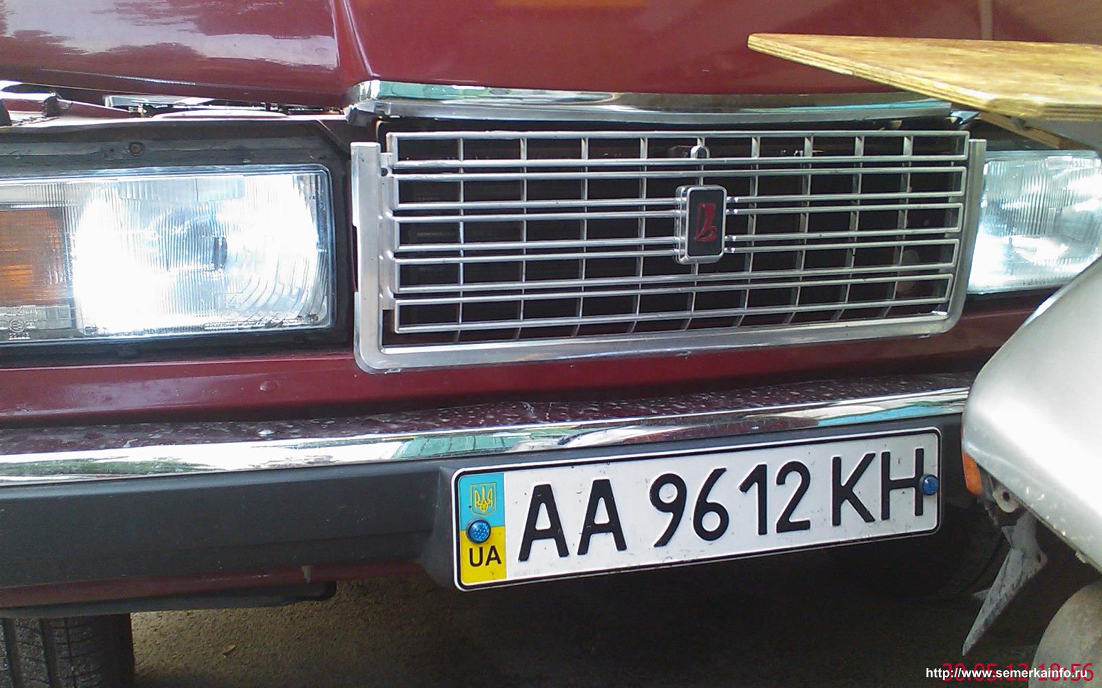

Подсветка номерного знака.
Тут все очень просто. У меня завалялись 6 шт. светодиодов белого свечения из старой партии. Собрал по 1 линейке из 3 светодиодов в каждом блоке подсветки + токоограничительный резистор.
Как видно на фото 1 поста, номерной знак прекрасно виден. потребление - менее 1Вт (против 8 вт стандартных ламп).
В качестве печатной платы использовался кусок монтажной платы. Все собирается в стандартном корпусе (лампа выкидывается), но ОБЯЗАТЕЛЬНО герметизировать внутренний блок (все равно разбирать в будущем блок не потребуется).

soneks писал(а):номерной знак прекрасно виден.
Только свет какой-то синеватый.
soneks
Сообщения: 377
Зарегистрирован: Вс июл 17, 2011 21:31:17
Модель авто: ваз-21074
Благодарил (а): 10 раз
Поблагодарили: 7 раз
Re: Светодиоды в оптику ВАЗ-2107
Непрочитанное сообщение soneks » Пн авг 08, 2011 14:41:36
Это фотоаппарат (точнее сотовый) настроил цветопередачу так. В реальности просто белый (холодно белый 4300К).
