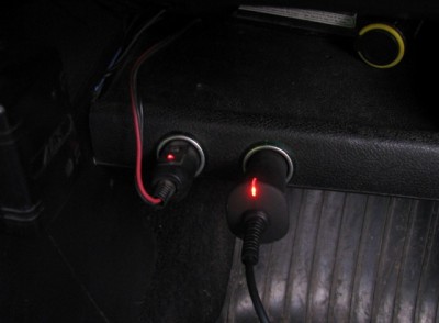

Axel4 писал(а):Двойник закрепил саморезами на правый бок бороды, смотрится нормально.
Лучшее место имхо тут -
На снимке в штатные дополнительные гнёзда воткнута зарядка от Нокии и питание радиостанции.
Неплохо! Мне не пришло в голову такое решение. Хотя сначала хотел закрепить двойник под полочку, но показалось далеко тянуться...
Наверное тоже так сделаю. А какие гнезда, от десятки? Сама полочка не мешает?

Axel4 писал(а):но показалось далеко тянуться...
Я в крайнем левом достаю до кнопок трансмиттера. (w00t) Хотя канеш лучше когда он в прикуривателе на бороде.
