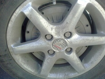

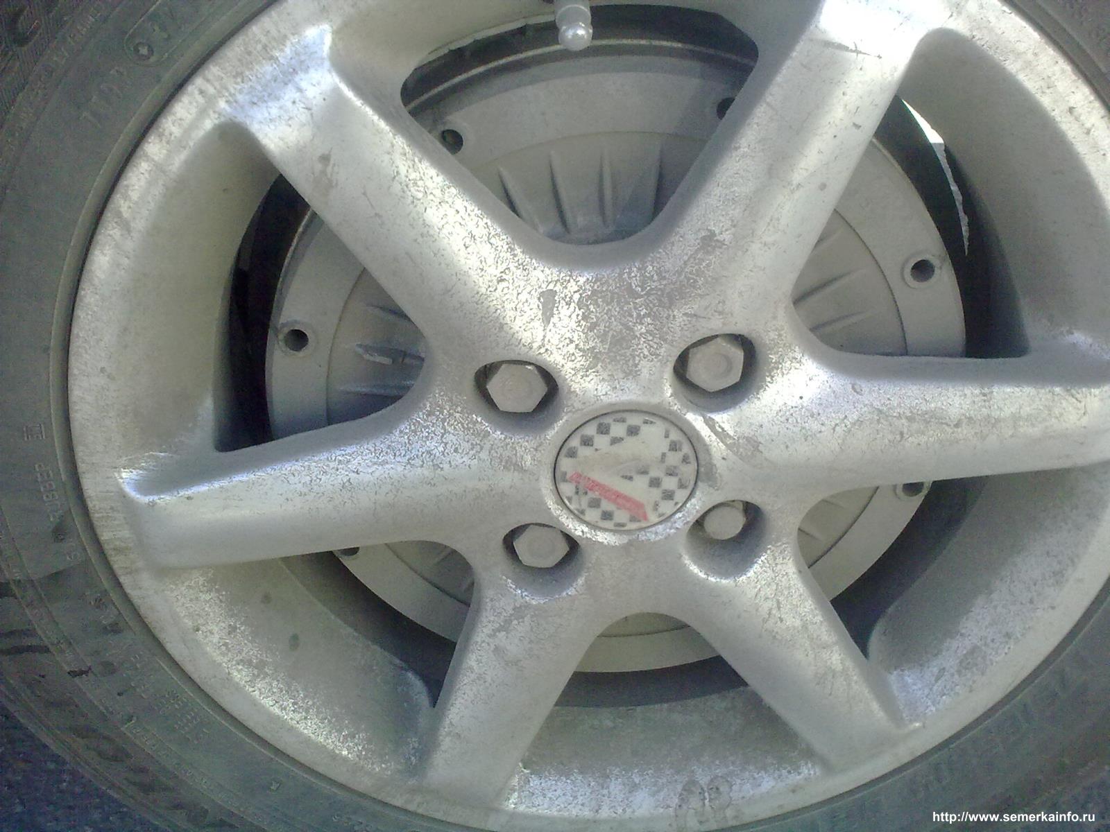

На одном колесе на тормозном барабане пару недель назад появились вокруг "дырок" пятна непонятно чего. Сначала я этому не придал значения, типа "мож вода или ещё чего, после мойки пройдёт или само уйдёт", но после мойки не прошло, и само не рассосалось. К тому же, на втором колесе всё нормально. Вот я и заинтересовался, мож тормазуха как-нидь туда попадает? Хотя как? На фотках всё видно.
Благодарил (а): 297 раз
Поблагодарили: 621 раз
Re: Пятна на барабане
Непрочитанное сообщение D.I.M.A.R. » Пт май 13, 2011 19:09:33
Shvarzneger писал(а):Хотя как?
из цилиндра легко, посмотри, сними

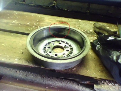

доброго времени суток. вчера снял тормозные барабаны и увидел что они притёрлись не ровно(барабаны и колодки менял в конце января 2012г.на новые, проехал 7000км.) тормоза норм. вибрации и скрежета нет. но вот эти пятна мне чего то не нравятся причём на втором их аж три мерсовским знаком))) подскажите что это кривые барабаны( или руки которые их ставили LOL )
Сообщения: 42421
Благодарил (а): 2741 раз
Поблагодарили: 5063 раза
Непрочитанное сообщение Буйный » Вт мар 20, 2012 4:30:21
Евгений 07 писал(а):что это кривые барабаны
Я придерживаюсь этой точки зрения, квадратная некондиция - рубь за кучку.
Евгений 07 писал(а):вибрации и скрежета нет
патамушта это ВАЗ :punk: , допуски как в Калаше.
Alex**
Сообщения: 3157
Откуда: 52 rus Г.Урень
Благодарил (а): 152 раза
Поблагодарили: 174 раза
Непрочитанное сообщение Alex** » Вт мар 20, 2012 5:05:16
Евгений 07 писал(а): подскажите что это кривые барабаны( или руки которые их ставили )
Да нет тут ничего кривого. Это особенность такая барабанных тормозных механизмов. Они на любой машине изнашиваются неравномерно.
У меня вон менять уже пора , так вообще в педаль пинают на небольшой скорости. И машина дёргается. АБС - типа LOL

блин вот теперь думаю оставить всё как есть или купить новые. но не уверен что куплю нормальные т.к. эти брал в магазине который занимается чисто вазовскими запчастями и он у нас один((.
Alex**
Сообщения: 3157
Непрочитанное сообщение Alex** » Вт мар 20, 2012 5:15:26
Евгений 07 писал(а): думаю оставить всё как есть или купить новые.
Чё ты генгими кидаешься? Много? Да? :D
Можешь для успокоения поставить их не так как были , а повернуть на 90 градусов.

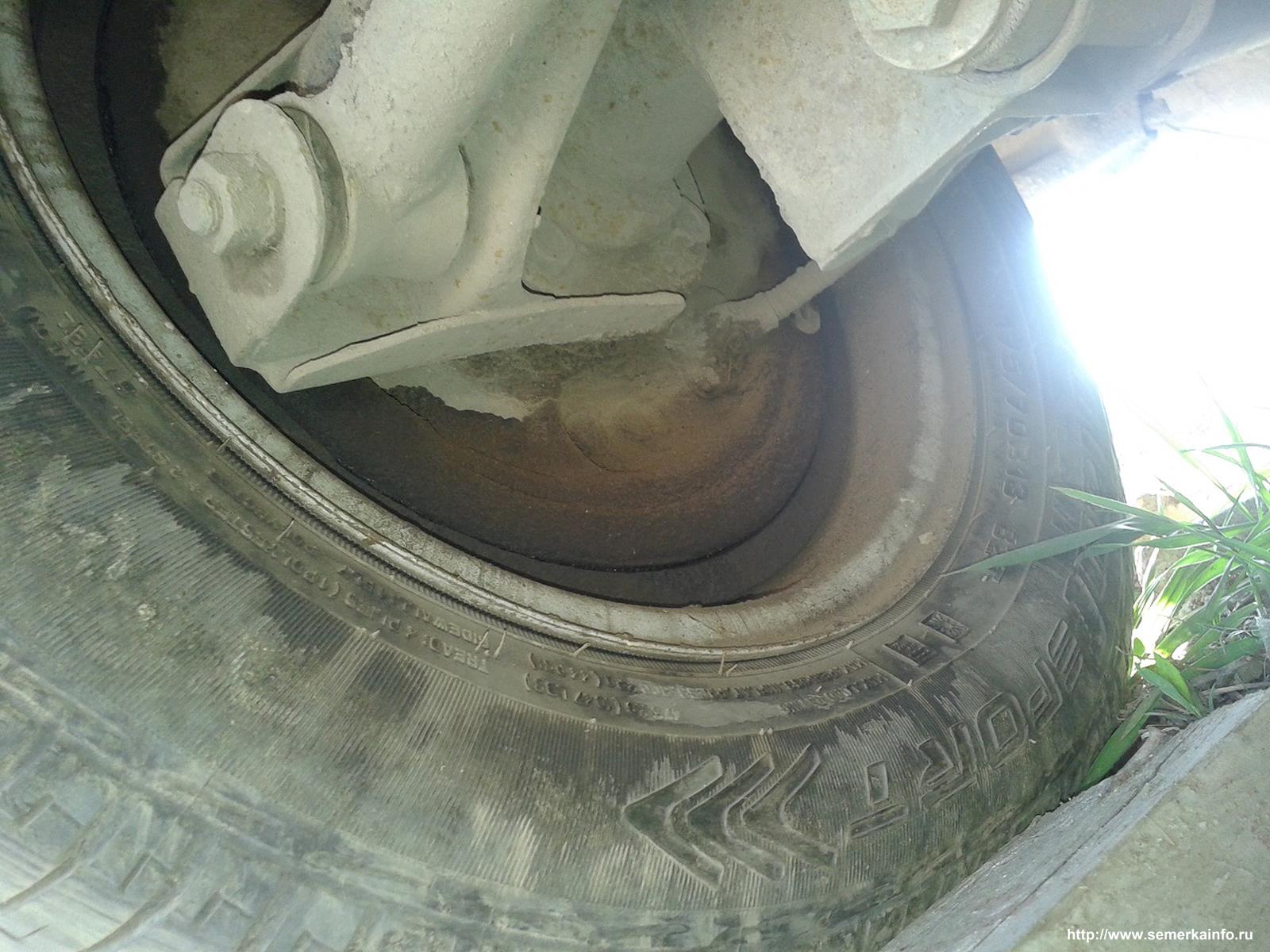

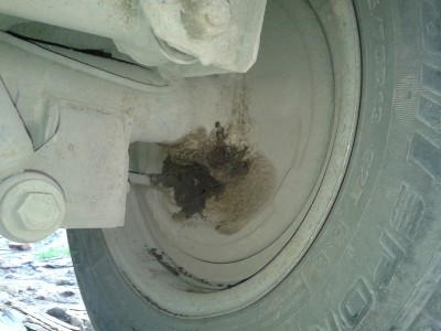

Обновим тему.
Недели две-три наблюдал - как тормозная жидкость уходит - но не более сантиметра за неделю.
Доливал.
А вчера утром не выехал, лампочка ручника не гаснет, смотрю, а бачок более половины - пустой.
Вот ДВА задних колеса - на ФОТО.
Завтра отмываю их как следует и снимаю тормозные барабаны.
Вопрос - что купить (из списка)?
1. ключ (на 10) для тормозных трубок
2. рабочий тормозной цилиндр - 2 шт.
3. раздвижные пассатижи
4. тормозная жидкость
и-и-и :hmmm: неужели :O
5. сальник полуоси заднего моста
6. подшипник полуоси
7. полуось заднего моста
8. резиновое уплотнительное кольцо
...про пункты 5, 6, 7, 8 я почему спрашиваю?...
...потому как - глядя и на правое колесо - возможно ли, что крякнули сразу оба тормозных цилиндра????
Поблагодарили: 1271 раз
Непрочитанное сообщение zombie177rus » Вт май 14, 2013 21:52:40
Начать с чистки сапуна на мосту. На 2м фото РТЦ живой, но слегка сопливит сальник: добавить ЛИТОЛ в подшипник п/оси.
