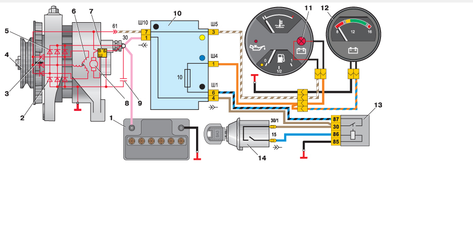

возбуждение генератора должно идти через лампочку на приборке. если плюс не приходит на приборку то приборы не работают, гена не возбуждается и как следствие нет зарядки
пример для 2105:

смотри вобшем контакты лампочки и ее цепей. думаю в этом дело. просто когда машина прогревается контакт восстанавливаеться. погоняй еще поиском были такие же темы, точно помню. даже говорилось вроде какой конкретно контакт пропаивать

, а именно, высверлить заклепки которые держат пластиковый корпус разъемов, снять плату с пластикового корпуса приборки, пропаять все разъемы которые находятся в приборке, после корпуса разъемов либо на маленькие саморезики либо на вытяжные заклепки, дабы сохранить эстетический вид, я когда то делал на своей, разъемы так обратно ни на что и не прикручивал так отец и ездит, все гут уже много лет...
