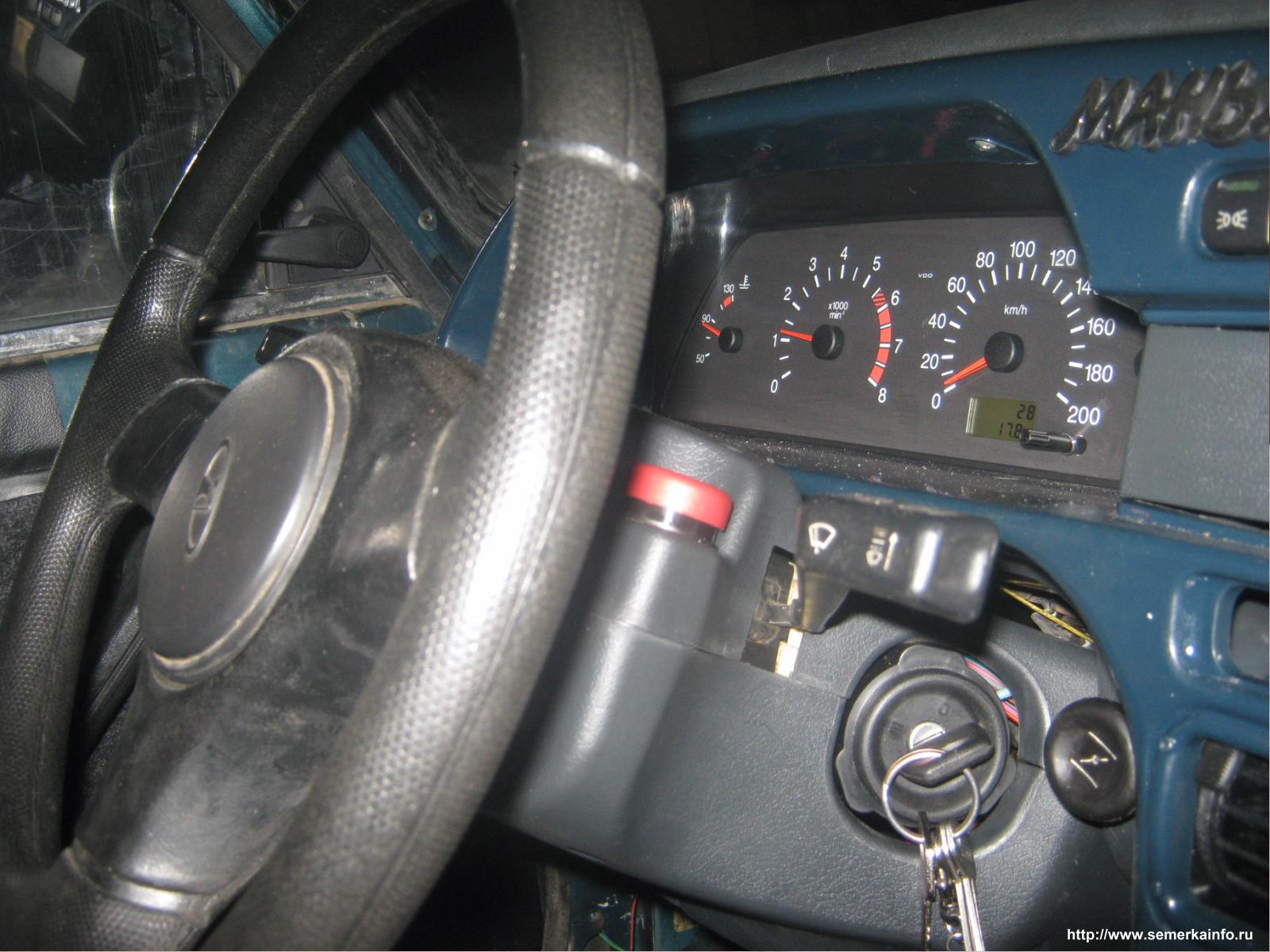

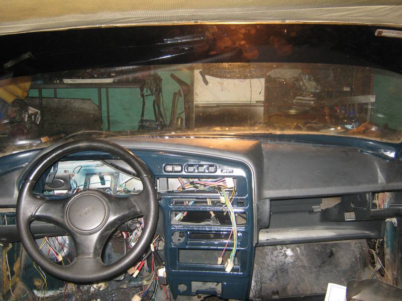

Через лобовик вижу какую-то не родную панель. Фото в студию!

Непрочитанное сообщение deng2105 » Сб фев 19, 2011 16:53:03
торпедо 2114

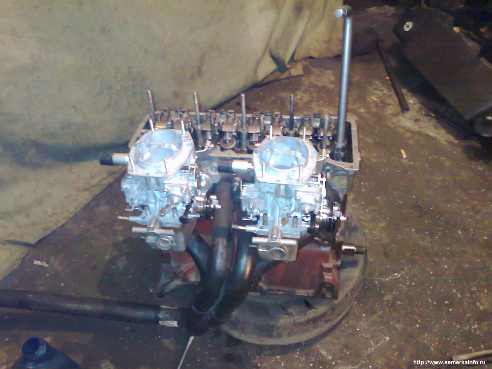

мой двиган

deng2105 писал(а):мой двиган
а чего на полу? :hmmm:

я извиняюсь ! на полу перед устонолвкой сфоткал, а как видео выложить непонял

deng2105
нафиг тебе аэрография, лучше прекрась.. иль атполируй, а то краска в плачевном состоянии...
про движок расскажи. что за карбы и тд какие каллеторы, ну вообщем как делал...

карбы 21083 на оковских колекторах

двиган точил имного еше чего делал ,на стеньде показал 142 лошадки
_Колян_
Сообщения: 1304
Поблагодарили: 35 раз
Re: Моя машинка
Непрочитанное сообщение _Колян_ » Сб фев 19, 2011 18:53:18
deng2105 писал(а):двиган точил имного еше чего делал ,на стеньде показал 142 лошадки
Блин... 142... там я хз, шо надо сделать...
какая геометрия блока? и че с головой делал?

смотри уменя пятый блок рененчетый(спецално купил токой радной был 2103) каленвал 21214, установил короткие шатуны,распредвал спорт под гидрики подем 11,09 перекрытие непомню ,даработные тарелки клапонов тоесть пред-натяг ,голова пилена ,выпуск 32,5 , впуск 34 ,00 ,
поршня 82 от шнивы под плавоющий палец, каму интересно о двишке могу видео отправить на почту
